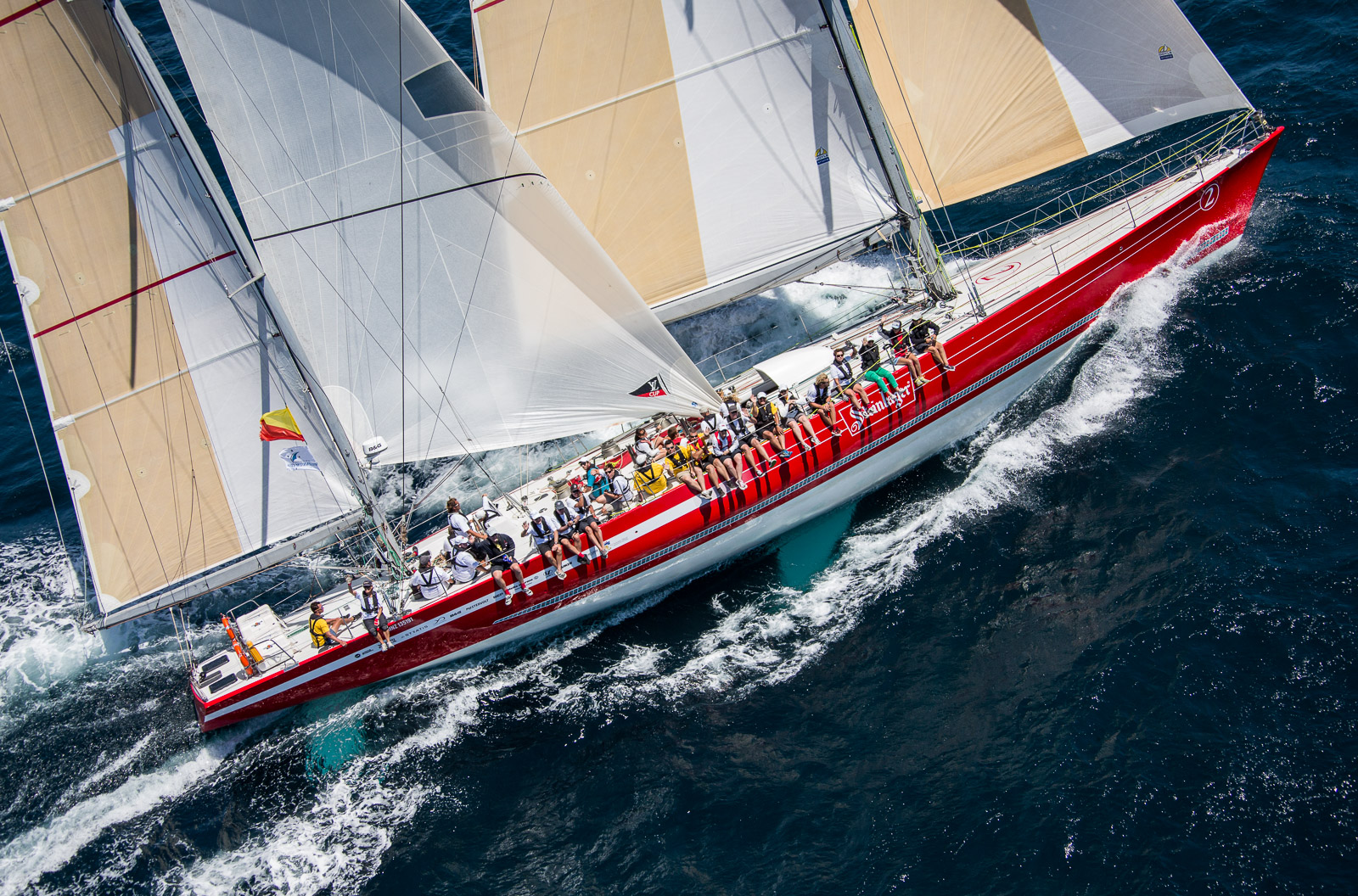

Кэчи и иолы имеют и другие, менее очевидные плюсы. Две мачты более равномерно распределяют нагрузку от парусов через ванты по длине корпуса. Бизань мачта предоставляет хорошее место для крепления ветрогенератора, радара или радиолокационного отражателя. Она является надежной основой для обустройства аварийного рангоута, в случае потери грот-мачты, и хорошей опорой для солнечного тента над кокпитом. И последнее но не наименьшее – кэчи и иолы просто красивы.
Тот, кто видел изумительные Whitebread макси кэчи 1990 годов, несущиеся под пятью парусами, едва ли забудет это зрелище.
Steinlager II – макси кэч, победитель кругосветной гонки Whitebread
Эти лодки, с их большими бизанями, огромными бизань-стакселями и  ассиметричными спинакерами, представляют собой огромный шаг вперед в развитии «породы» кэчей. И хотя вооружение кэчем все больше становится уделом больших лодок, мы верим в его перспективу.
