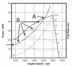

Мой двигатель TDME 4105C — 70 л.с./52КВт — по паспорту потребляет 245 грамм/КВт*час, Считая, что в обычном режиме он жрет треть от заявленного — получаем 3.4 литра в час, или 82 литра в сутки. Таким образом расход топлива составляет, например, 35 литров на 100 км при скорости 10 кмч, или например 50 литров на сто километров при 7 кмч, что соответствует дальности хода от 7 до 5 тысяч километров (3700-2700 миль). Расчет явно приблизителен и может скорректироваться как в одну, так и в другую сторону. Также тут не учтено потребление солярки на обогрев и приготовление еды.

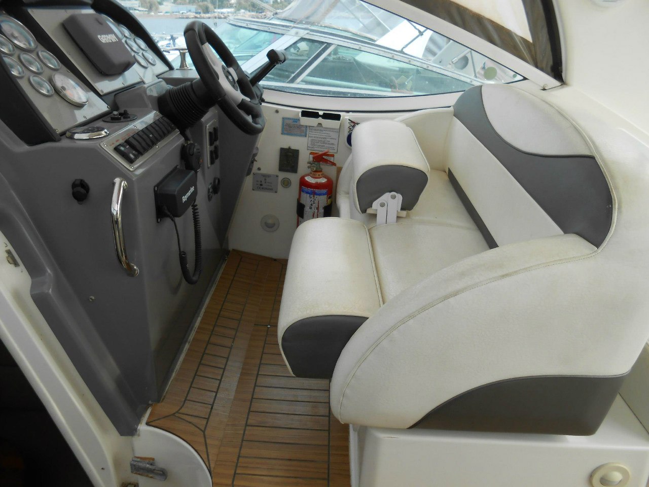

- Совсем мелочь- сидушка у штурвала- надо обязательно сделать диван чтобы можно было умащиваться вдвоем — а тож жену то любимую надо когдато обнимать)) Какаято вот такая сидушка:
еще бы хорошо чтобы она на 180 градусов инвертировалась, чтоб можно было на стоянках сидеть лицом к народу..
