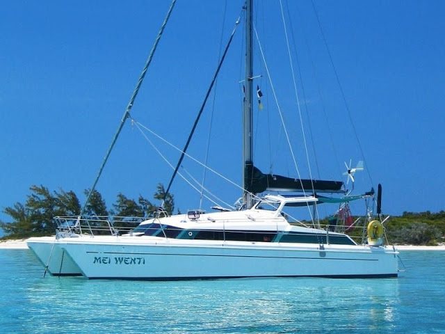

Катамараны существуют на яхтенном  рынке уже давно, но всегда оставались уделом немногочисленных любителей оригинального, несколько хороших верфей родилось и ушло в историю именно на катамаранной тематике.
Например английская верфь Prout Catamarans выпускала несколько моделей мореходных и достаточно быстрых катамаранов, у них была также оригинальная форма корпуса, один двигатель и почти стаксельное вооружение, но и они ушли с рынка примерно около 2000 года, хотя до сих пор они ценятся у понимающих любителей катамаранов.

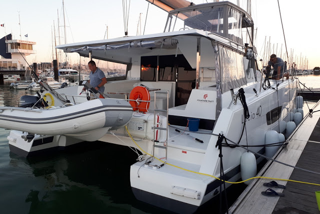

Испанский дилер сдал новый 40фт катамаран в базовом порту Ла Рошель (Франция) можно сказать на отлично, практически никаких замечаний.  Светлый современный интерьер, просторные каюты, огромный “кокпит”, если еще можно так это называть, скорее уже терраса, которая с боковым обвесом превращается в большой светлый салон, очень просторно и удобно. Конечно всегда приятно принимать новую лодку, особенно когда все нормально подготовлено к сдаче, а так бывает далеко не всегда.
Два двигателя Volvo по 30 л.с., генератор, опреснитель, генакер, в общем все что можно выбрать по опциям, за исключением стиральной машины, которую поставят позже.
С запасами тоже неплохо, 300 литров топлива и 500 литров воды, плюс опреснитель, для 12 метровой круизной яхты очень даже хорошо.
Так что первое впечатление от этого катамарана было очень положительное, качество сборки и исправно работающие системы, адекватный сдаточный техник, ну и погода была отличная, наверно тоже повлияло на общее впечатление.

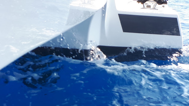

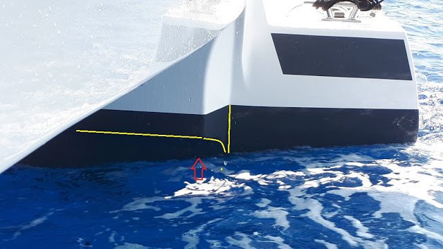

На ходу в море красивая картинка несколько меняется, пока море гладкое, все красиво, но как начинается волнение, практически сразу начинаются регулярные удары волной в подветренный поплавок, с усилением волны, начинаются и ощутимые удары в мост, так что все трясется от киля до клотика.
Как говорят опытные ходоки на катамаранах, такая специфика есть у всех катамаранов. Не уверен, что у всех, но верю, посмотрев на поперечный разрез корпуса этого катамарана, сразу виден излишний наклон внутренней части корпуса и непонятный выступ в кормовой части и достаточно низкий мост на этой конкретно модели.
Этот выступ и создает плоскость для удара даже небольшой волны и даже на стоянке. Когда посмотрел изнутри, банально оказалось что это место для генератора и батарей, хотя места в моторных отсеках больше чем достаточно и без этой ниши, непонятно....
Резкая бортовая качка с маленьким периодом около 4-5 секунд, амплитуда зависит от волны, в сочетании с ударами в корпуса и мост не добавляет комфорта, это мягко говоря, как говорится, все имеет и обратную сторону медали.
