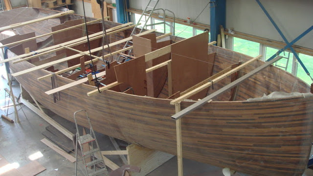

- композитный корпус, это сендвичевая конструкция с использованием пенопластов высокой плотности, технологии вакуумной инфузии, винилэстеровой или эпоксидной смолы, с усилениями кевларом или карбоном. По такой технологии построена наша яхта Soler-35.
- корпус из деревянного композита (wood/epoxy), обшивка из канадского красного кедра с пропиткой и обклейкой стеклотканью на эпоксидной смоле, так строятся некоторые корпуса яхт серии Puffin нашими партнерами в Голландии.

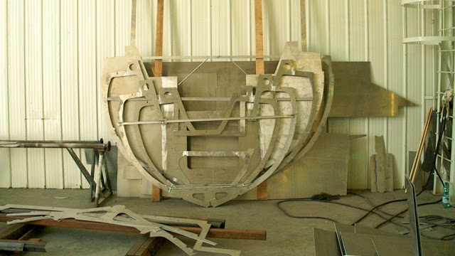

Сначала все детали набора, обшивки, палубы и руля вырезаются на резке по CNC файлам проекта. Все детали маркируются лазером или вручную, еще на стадии резки заготовок, поэтому сборка производится быстро и без ошибок.

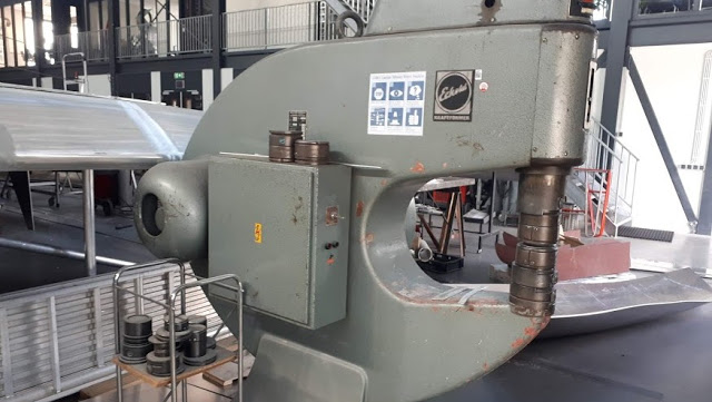

Детали обшивки и надстройки гнутся с 3D погибью на специальных станках. Гибка это почти искусство, надо иметь большой опыт, чтобы сделать «яичко» из плоского листа.
Мы в свое время в Петербурге освоили такую технологию и даже сделали свой гибочный станок, спасибо нашему профессионалу высокого уровня Валерию Салугину.
На голландской верфи это в общем стандартная операция, но и там есть всего несколько мест, где хорошо гнут плоские листы в 3D и такие места надо знать.
После этого корпус собирается килем вверх и в дальнейшем провариваются все швы и усиления по схеме, предусмотренной сборочным чертежом проекта.
Иногда строят и килем вниз, но обычно это для очень больших корпусов, которые переворачивать в цеху проблематично.
