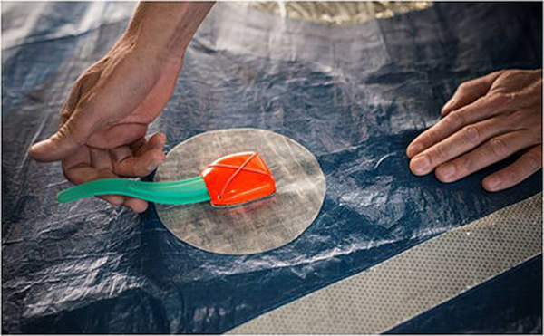

РАБОТАЯ СОВМЕСТНО С ИНЖЕНЕРОМ ДИМИТРИ ВУАЗЕН (DIMITRI VOISIN), MER AGITÉE ПРИДУМАЛИ, КАК ПРЕОБРАЗОВАТЬ ДВИЖЕНИЕ КОЛДУНЧИКОВ В ЭЛЕКТРОННЫЙ СИГНАЛ, И СОЗДАЛИ ЭЛЕКТРОННЫЕ КОЛДУНЧИКИ, НАЗВАВ СВОЕ УСТРОЙСТВО TRIMCONTROL.
Но как это работает?
Вуазен и его коллеги нашли способ, как совместить достаточно чувствительный сенсор и тонкий кусочек силикона клиновидной формы, поместить их в прямоугольный корпус и закрепить эту конструкцию на полотно самоклеящейся парусины. Это устройство занимает всего несколько кубических сантиметров и питается от электроэнергии для преобразования движения колдунчика в герцы и передачу цифрового сигнала на локальную базу, которую можно установить в навигационной станции лодки.
Базовая станция в свою очередь подключается к смартфону на ОС Android с приложением TrimControl, на который приходят данные с колдунчиков в реальном времени. Для записи и проведения статистического анализа со смартфоном синхронизируется навигационное программное обеспечение от компании Adrena, а обработанные им данные выводятся на экран. Когда угол силиконового колдунчика отклоняется больше заданного значения, это означает, что он в турбулентном потоке воздуха из-за недобитого паруса, или что яхта идет слишком круто к ветру. Эти значения выводятся на дисплей шкиперу или навигатору, что особенно полезно ночью. Также эти колдунчики показывают и отвал ветра, когда их немного отталкивает от паруса потоком воздуха и они встают под углом. По словам Вуазена, уже при скорости вымпельного ветра в десять узлов система будет отлично работать.

Чтобы проверить надежность электронных колдунчиков, их тестировали, закрепив на концах лопастей ветряной мельницы, где скорость доходила до 300 км/ч. Их можно скручивать, сминать и складывать без последствий. Клейкая основа крепится на любую тканевую или ламинированную поверхность и отлично походит как для гоночных, так и для крейсерских парусов. На данный момент электронные колдунчики чаще применяют на стакселях, но их также можно устанавливать и на грот, и — по словам производителя — даже на легкие «код Зеро».
