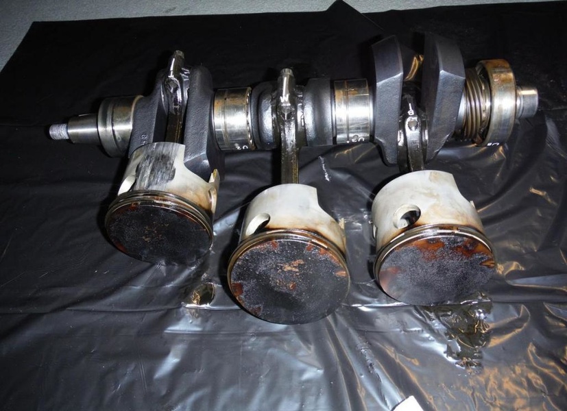

Самая большая проблема всех китайских моторов — это качество материала и очень плохая сборка. И ключевое слово здесь — экономия.
 Основные детали, отлитые из металла плохого качества, ломаются так, что варить их бесполезно. Спасает только замена. Экономят на всем: на материале, оборудовании, количестве сажи в сальниках. Использование пластика плохого качества приводит к тому, что быстро ломаются рычажки, собачки, блокировка запуска, топливный фильтр. Топливные шланги плохого качества — бич всех китайских производителей.
Про манеру сборки китайских моторов ходят легенды и анекдоты. На заводе могут забыть поставить шпонку. Очень часто не затянуты пробки на редукторах, что-то не прикручено, что-то не доделано, не протянуто, болты на герметик не посажены, люфты.
В ИДЕАЛЕ ПЕРЕД ЭКСПЛУАТАЦИЕЙ НУЖНО РАЗОБРАТЬ РЕДУКТОР, ВСЕ ПЕРЕПРОВЕРИТЬ, ПОТОМ КАК СЛЕДУЕТ СОБРАТЬ ОБРАТНО. ТОГДА МОЖНО КАКОЕ-ТО ВРЕМЯ ХОДИТЬ, НЕ ОЖИДАЯ НЕПРИЯТНЫХ СЮРПРИЗОВ.
Пример: только вышел на воду — и двигатель заглох. При вскрытии обнаружилось, что там вода, потому что сальник отсутствует напрочь. В моторе нет компрессии. Или бензонасос не качает по причине, что в карбюраторе не просверлено нужное отверстие. И таких случаев — даже не единицы. А поменять масло в редукторе — это вообще обязательно к исполнению каждому, причем чаще даже не поменять, а залить, так как его там нет априори.
