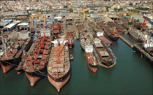

В Турции, например, в той же Тузле недалеко от Стамбула, можно встретить стапели в виде спускающейся к воде дорожки из рельсов, на которых на тележках-кильблоках возвышались корпуса собираемых судов. И метрах в десяти от борта с каждой стороны заборы, отделяющие одно предприятие от другого. Параллельно стапелю проложены рельсы, по которым ездит козловой кран, перемещающий привозимые откуда-то детали корпуса. Выглядит это всё вот так, видите сколько разноцветных кранов с названиями различных предприятий на них:
Красными стрелками обозначены строящиеся суда. Как только оно сможет держаться на плаву, его спустят на воду и достраивать будут уже у причала, а на стапеле "заложат" новое или затащат для ремонта какого-то его старшего собрата. Так что спуск на воду отнюдь не окончание строительства.
