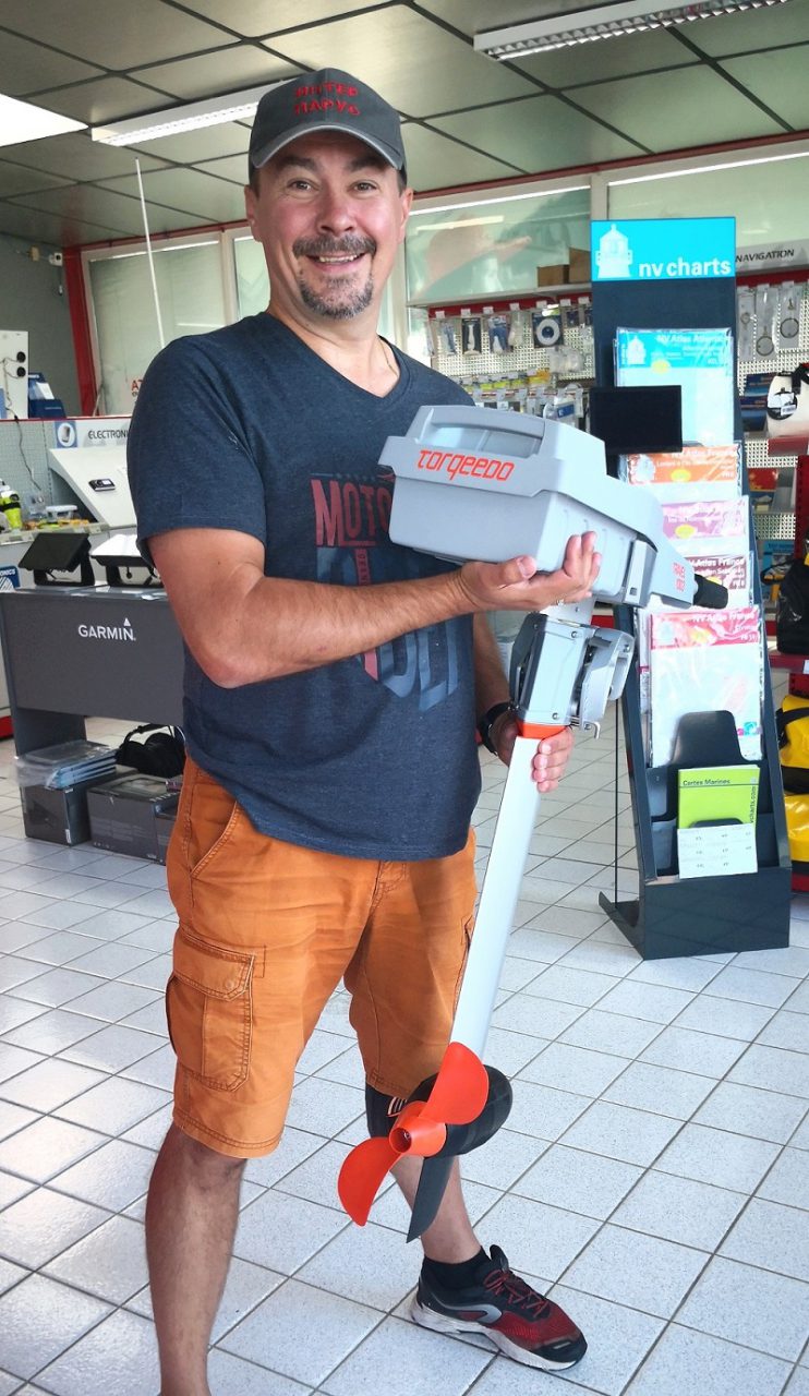

Между тем электродвигатели активно появляются на борту яхт. Речь идет о подвесниках Torqeedo и E-propulsion которые компания Интерпарус поставляет для яхтенных тендеров своих клиентов. По словам Саши Горона, руководителя Интерпарус Яхтинг, порядка 80% яхтсменов комплектуют свои тузики электрическими подвесными двигателями. Их устраивает легкость мотора, простота использования и тишина во время движения.
