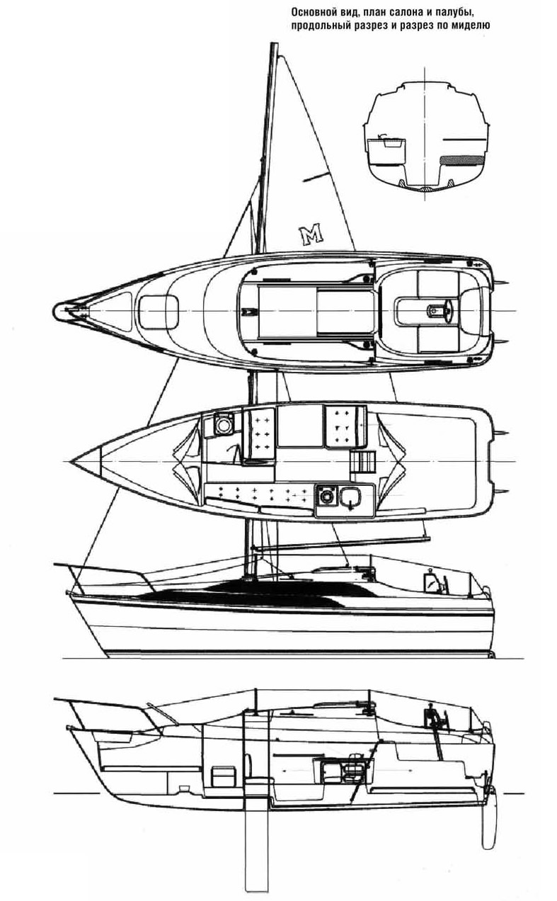

Основной вид, план салона и палубы, продольный разрез и разрез по миделю

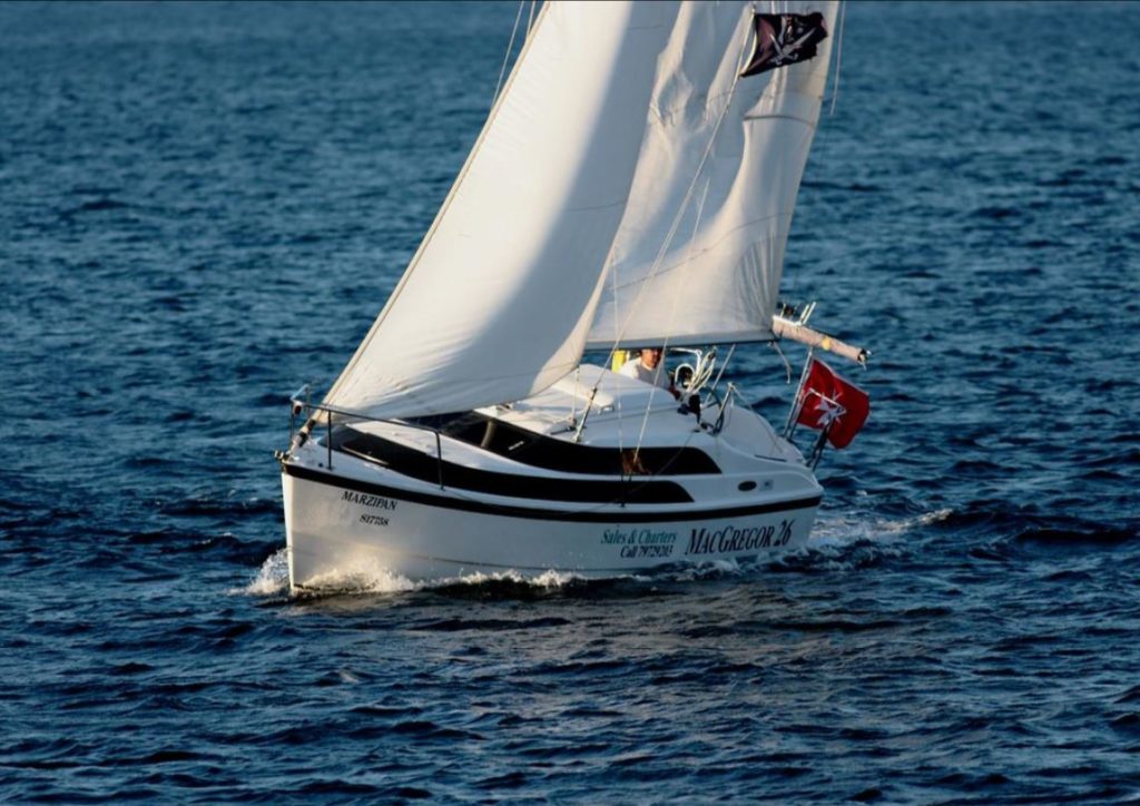

Теперь в путь: наша цель — проверить яхту на ходу под мотором. На транце уже тихонько пофыркивает 50-сильная "Yamaha", осторожно отходим от бона — и вперед. Мотора почти не слышно — его прикрывает шумоизолирующая крышка. Кокпит довольно прост — две продольные банки по бортам с откидывающимися крышками (под одной из них разместился топливный бак), рулевая колонка — со штурвалом небольшого диаметра и пультом управления двигателем с набором необходимых датчиков.
Ходовые качества
Начинаем с того, что пытаемся определить скоростные возможности "MacGregor 26" в реальных, а не идеальных условиях эксплуатации, и понять, на что может рассчитывать его владелец. Ветер — около четырех баллов, волна—около трех, высотой в среднем сантиметров 70, короткая и довольно крутая. Вода из балластной цистерны слита, шверт поднят, наращиваем обороты, идя против встречного ветра и волны. После 4000 об/мин носовая часть судна при ходе против волны испытывает заметные удары, особенно чувствительные в каюте. 4400 об/мин — пожалуй, предел в этой ситуации, да и скорость почти не растет, достигнув 14.4 км/ч, однако остается ощущение, что мотор "не везет". Возможна, причиной тому — не совсем правильно подобран винт (перед выходом в море были проверены три различных винта, в итоге остановились на том, который показал наиболее приемлемые результаты). Против волны судно управляется весьма прилично, его остойчивость даже без балласта не вызывает опасений. Разворачиваемся и ложимся на обратный курс. На сходе с волны на полной скорости яхта начинает зарыскивать и сильно уклоняться от курса, стоит рулевому зазеваться. Яхточка довольно широкая и малокилеватая — причина подобного поведения, надо полагать, кроется именно здесь. Видимо, при ходе на попутной волне для улучшения управляемости лучше опускать вниз и сдвоенные яхтенные рули — сейчас они пока подняты. Приводятся они тем же штурвалом, что и подвесной мотор.
После этого проверяем скоростные качества яхты уже в условиях, близких к идеальным. Вола практически гладкая, ветер силой не более двух баллов дует с траверза. Делаем ряд заходов вначале без водяного балласта. Будучи пустой, лодка идет очень легко, а с 4000 об/мин и вовсе ощущается очень неплохой "подхват" — стоящие в каюте вынуждены ухватиться за стойки, чтобы не упасть при быстром разгоне. При 5000 об/мин — яхта продолжает разгоняться, и лишь после 5500 об/мин набор скорости и рост оборотов прекращаются. Скорость — чуть выше 30 км/ч, яхта идет в режиме, близком к глиссированию, но с заметным ходовым дифферентом на корму, и от носа вздымается внушительный бурун. В кокпите повисает мелкая водяная пыль. Похоже, если сейчас дополнительно загрузить нос, скорость еще возрастет. К сожалению, проверить это не удается — слишком мал экипаж и почти нет груза. Фиксируем 30.6 км/ч как наивысшую скорость, достигнутую за время испытаний, и приступаем к заполнению балластной цистерны. Делается это довольно просто: на транце находится привод клапана балластной системы, после открывания которого вола начинает поступать в систему пол действием скоростного напора. Пяти-шести минут движения на полном ходу достаточно, чтобы 600-литро-вая цистерна, находящаяся пол носовой койкой, заполнилась. Нужно только не забыть открыть находящуюся пол мягким настилом койки воздушную пробку.
С водяным балластом скорость яхты заметно снижается, ни о каком глиссировании речи уже не идет. Зато так безопаснее и правильнее — в закрепленном на рулевой колонке шильдике-памятке четко указано, что без балласта яхта не является самоспрямляющейся и в таком виде допускается ее эксплуатация лишь с четырьмя (а не шестью) человеками на борту, только под мотором и только на закрытых акваториях. Поскольку мы планируем оценить качества яхты на ходу под парусами, то, не сливая балласт, разворачиваемся и выходим в залив.
Поднимаем грот — и здесь наш ждет первое огорчение. На конце грота-фала нет такелажной скобы, но это-то мелочь—попросту завязываем фал рыбацким штыком. Хуже то, что фал не имеет металлического участка — он весь целиком вырублен из синтетического троса, очень скользкого, неприятного на ощупь, к тому же сильно растягивающегося при постановке паруса. В общем, набить грота-фал втугую на "MacGregor 26" — почти невозможно. Неопытному семейному экипажу это, может быть, и не нужно, но тогда зачем на яхте поворотная мачта и грот со сквозными латами?
Разворачиваем стаксель. Опять неприятность — кулачковые стопора у лебедки левого борта "перевернуты" — установлены в неверном направлении и не могут фиксировать шкот на барабане лебедки под нагрузкой (сами лебедки с целью снижения конечной цены судна не имеют фиксирующих шкоты реборд). Просто нелепая ошибка монтажа. Ну, торопились при сборке отправить яхту в далекую Россию точно к началу навигации. К тому же простые мексиканские парни, скорее всего, яхт раньше и в глаза не видели, и им что шкот, что стопор — все едино. Монтажные отверстия-то ведь совпали? Совпали. А тогда какие претензии?
Очень быстро обнаруживаем еще один недочет. На полном курсе гика-шкот ложится на подветренный леер, а перед этим — на стаксель-шкот. Не страшно, но на полном курсе работать со стакселем неудобно. Но в целом кокпит просторен и весьма уютен, сидеть в нем удобно, а высокие комингсы делают пребывание безопасным. Погон гика-шкота расположен у самого сходного люка, и он не "режет" кокпит на две части, затрудняя перемещение по нему.
Опускаем рулевые перья в воду и ложимся на нужный галс. 11од пару-сами яхта управляется довольно легко, хотя с точки зрения яхтсмена рулевое устройство несколько непривычно. Штурвальное колесо не так уж часто встречается на яхтах длиной менее 8 м, а уж столь маленького диаметра — и подавно. Тросовое управление имеет ощутимый люфт и большие потери на трение — в результате оно передает усилия на руле не так прозрачно, как хотелось бы. По-видимому, ему просто требуется регулировка. Однако в любом случае нет выраженного нуля — ни по усилиям, ни по маркированному положению. Для неопытного рулевого это может осложнить управление яхтой, особенно на попутных курсах и волнении. Конечно, привыкнешь быстро, но все же... Хотя по-другому совместить "парусный" и "моторный" способы управления, по-видимому, невозможно— не румпель же съемный устраивать.
Добираем шкоты, опускаем шверт (это делается дистанционно с места рулевого) и пытаемся оценить суденышко с точки зрения яхтсмена. На острых курсах при усилении ветра яхта довольно охотно кренится градусов на 20—25 — можно с непривычки и испугаться. Швертбот есть швертбот. Надежной гарантией от переворота являются, на наш взгляд, немалая ширина корпуса, высокий надводный борт и рубка с полубаком. Опрокинуть такую яхту практически невозможно (если, конечно, она не перегружена, а водяной балласт на месте). Но, признаемся, комфортно и безопасно под полными парусами семейным экипажем стоит холить при ветре не сильнее трех-трех с половиной баллов. При его дальнейшем усилении лучше брать рифы на гроте (есть одна полка) или закручивать стаксель на штаг, что проще и безопаснее. Это, конечно, если нет желания получить дополнительную дозу адреналина. Кстати, планировка кокпита такова, что откренивать яхту "по-гоночному" силами экипажа довольно неудобно — это тоже стоит учесть. Лодочка очень чувствительна к дифферентовке—достаточно одному человеку перейти из кокпита в каюту, как она заметно теряет скорость. Впрочем, для маленькой и довольно легкой лодки это неудивительно. Транец вода обтекает плавно, не "тянется" за ним. Усилия на шкотовых лебедках невелики и вполне по силам даже неспортивным людям.
Маневренность яхты под мотором неплохая — отход от причала и подход к нему не вызывают никаких затруднений ни на переднем, ни на заднем ходу. Под парусами яхта исправно крутит повороты, в том числе выходит на оверштаг с убранным стакселем. Относительно короткий гик и отсутствие бакштагов способствуют безопасному выполнению и поворота через фордевинд.

ак мы уже говорили, яхта просторна внутри. На "МакГрегорах" серии 26М планировка подпалубного пространства заметно изменена по сравнению с их предшественниками. Прямо в носу расположена широкая V-образная двуспальная койка. По левому борту в корму от нее идет большой диван (он же — одиночное спальное место), под кокпитом находится широкая двуспальная койка. По правому борту справа от входного люка располагаются еще один диван, хорошо оборудованный камбуз, между ним и носовой койкой— выгородка прокачного гальюна, поэтому носовой отсек выглядит практически как изолированная каюта.
Диваны в штатном порядке покрыты съемными мягкими подушками из кожзаменителя очень высокого качества. Такими же подушками (на "липучках") вам могут прикрыть и борта — но это уже за дополнительную плату. Подволок яхты не отделан ничем — просто полированная поверхность стеклопластика, в одном месте которой, к нашему изумлению, бесстыдно торчал пружинивший под пальцами воздушный пузырь. Вообще, надо сказать, "MacGregor 26M" — лодка "бюджетная" (цена в штатной поставке в США чуть выше 17 тыс. долл.), поэтому многие детали интерьера свидетельствуют об экономии, не пытающейся выдать "МакГрегор" за "Swan" или "Oyster". Вы получаете то, за что заплатили, но это — честно.
Подпалубные помещения яхты достаточно высокие и очень светлые. Во-первых, на количестве иллюминаторов здесь явно не экономили, во-вторых, светлые тона интерьера способствуют созданию ощущения простора и "воздушности". Есть и еще один секрет — внутри яхты находится большое количество зеркал (естественно, пластиковых, но довольно высокого качества), которые зрительно увеличивают объем салона, где — что удивительно! — совершенно не пахнет химией. По бортам нет полочек и шкафчиков, зато в основании диванов и коек, а также на камбузе есть вместительные рундуки. Большой объем салона и наличие сразу трех люков обеспечивают очень хорошую вентиляцию — внутри яхты не душно даже в самый жаркий день.
Про камбуз стоит сказать отдельно. Развернутый поперек салона, он явно доминирует, чему способствует еще одно огромное зеркало, занимающее всю ширину его выгородки. Что интересно: камбуз оборудован мойкой, а вот плита (газовая или спиртовая) — это уже опция (в штатной поставке на ее месте — отверстие, прикрытое декоративной заглушкой). Холодильника нет, а за съемный столик нужно платить отдельно.
Удивляет, что швертовый колодец не только не загромождает салон, но вообще не заметен с первого взгляда! Фокус в следующем: конструктивно швертовый колодец — часть обстройки камбуза и, вдобавок, он оклеен светлым и мягким на ощупь материалом, поэтому просто "теряется".
Яхта хорошо укомплектована электрооборудованием: удобный и аккуратный распределительный щит, мощный необслуживаемый аккумулятор, ходовые и стояночные огни, отличное освещение салона и остальных подпалубных помещений.
