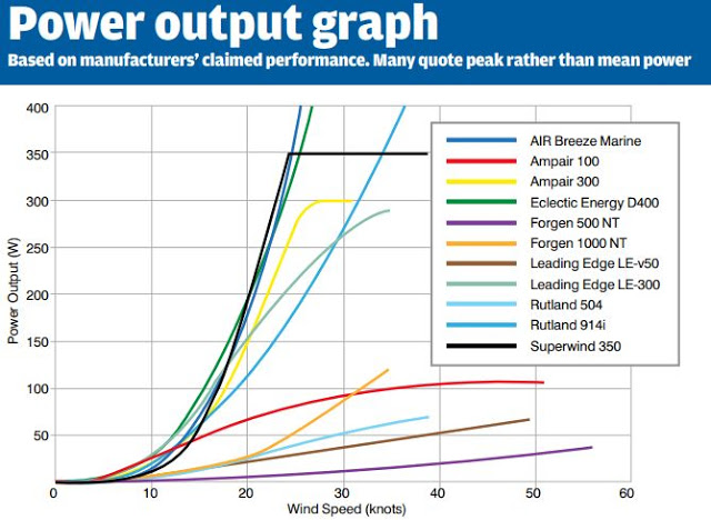

- ветрогенератор тоже имеет свои ограничения, независимо от модели, в среднем заряд начинается примерно с 10 узлов ветра, хотя в рекламе указывают 4-5 узлов. Преимуществом является, что заряд идет круглые сутки, при наличии ветра конечно. В северной Европе и на Карибах это может быть актуально,  при недостатке солнечных дней.
