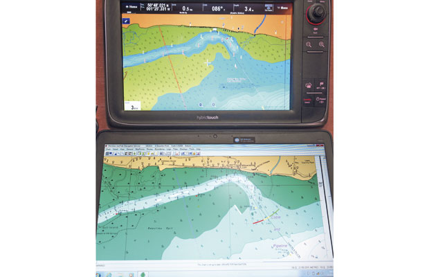

Теперь собственно про электронные карты, они бывают двух типов - растровые и векторные.
Растровые карты.
Это высококачественные сканы бумажных карт, поэтому по информационности это абсолютно одинаковые карты. Навигационные программы имеют возможность автоматического перехода между картами разного масштаба, но можно выбирать и вручную карту нужного масштаба.
Преимущества:
- вся доступная информация показана на карте определенного масштаба, включая буи, названия, глубиныи т.д.
- так как бумажные и растровые карты одинаковые, очень удобно использовать бумажную карту как генеральную или путевую, а растровую на экране для локального участка.
- нет никаких дополнительных особенностей при работе на бумажной и/или растровой карте.
Недостатки:
- растровые карты требуют значительно больше памяти девайса для хранения, по сравнению с векторными картами.
- размер шрифта не меняется при изменении масштаба
- для адекватного восприятия информации, надо использовать карты соотвествующего задачам масштаба.
Векторные карты (ENC)
Это просто формат представления информации, которая берется все с тех-же бумажных карт. На векторных картах как правило меньше информации о береговых объектах, глубины показаны не только цифрами и цветными изобатами, деталировка зависит от масштаба.
- требуется меньше объема для хранения карт в памяти устройства.
- плавное и быстрое изменение масштаба, без ожидания загрузки дополнительной информации
- карта меньше загружена информацией, так как деталировка зависит от масштаба
- есть возможность использование слоев с дополнительной информацией
Недостатки::
-  меньше информации показывается на картах и ее объем зависит от масштаба, производителя карт и района. Например карты для iSailor (TX-97) отличаются от карт Navionics по деталировке одних и тех-же районов.
- для получения дополнительной информации об объекте надо делать некоторые действия с меню.
- различная деталировка при изменении масштаба изображения
Таким образом, хотя векторные карты более удобны для пользователя, надо понимать их ограничения, а растровые карты кажутся более простыми, но на самом деле содержат максимум доступной информации в самом простом и доступном виде, как копия бумажных карт.
