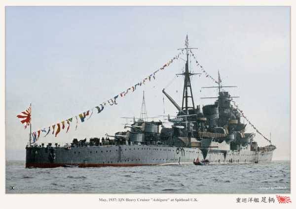

Тяжелые крейсеры Императорского флота имели две особенности корпуса. Одна из них заметна даже невооруженным взглядом.
Это отсутствие полубака и волнообразные изгибы верхней палубы. Корпус, будучи высоким в районе форштевня, плавно «проседал» в районе башен — и вновь набирал высоту в средней части. За кормовыми башнями, где от высоты борта не зависело уже ничего, палуба изгибалась — и устремлялась вниз к воде.
Хождение по верхней палубе японского корабля было подобно восхождению на гору Фудзи.
Британцы надменно заявляли, что такие приемы проектирования свойственны дилетантам. Но какое значение имело их мнение? Вы же видели цифры и факты!
