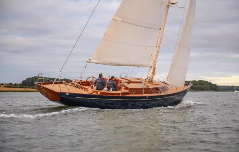

Дерево
Деревянная Spirit 50 CR заточена под дальние плавания
Сегодня деревянные лодки встречаются довольно редко. Они обычно более доступны по цене, однако требуют значительного опыта работы с деревом и регулярного сложного ухода, особенно в тропиках. Кроме того крайне трудно найти страховую компанию, которая согласится оформить международную страховку на классическую деревянную яхту.

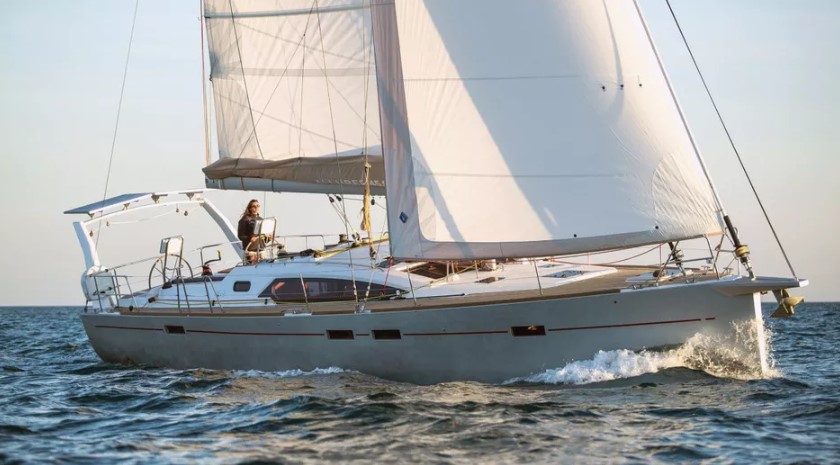

Алюминий
Верфь Allures строит круизные парусники из алюминия. На фото модель Allures 45.9
Хотя в ударопрочности алюминий и уступает стали, он все же гораздо крепче стеклопластика. Податливость этого металла и втрое меньший, чем у стали, вес позволяют создавать прочные легкие лодки с аэродинамичным корпусом и хорошими скоростными характеристиками. Однако в океане для комфорта на борту больший вес, а значит, меньшая качка, может быть приоритетнее возможности погонять.
Кроме того, алюминий дороже. В судостроении используется лишь немногие из его сплавов, работа с ним технологически сложнее и занимает больше времени. Такую лодку уже не построишь на заднем дворе – потребуется специальное сварочное оборудование и высокая квалификация сварщика, поэтому производство алюминиевых яхт – прерогатива профессионалов. Как следствие, поиск места, где смогут подлатать поврежденный корпус, может стать большой головной болью.
Алюминий подвержен гальванической коррозии, из-за этого придется тщательно выбирать необрастайку (к примеру, виды, содержащие медь, будут губительными для корпуса) и отслеживать повреждения в местах соприкосновения с элементами из других металлов: фитингами, фундаментами лебедок, гребным валом, баллером руля. Также алюминий в большей степени, чем сталь, страдает от электролиза, хотя современные сплавы и методы изготовления улучшили положение дел.
Алюминиевую лодку придется перекрашивать каждые 4-5 лет или же мириться с малоприятным внешним видом пузырящегося покрытия.

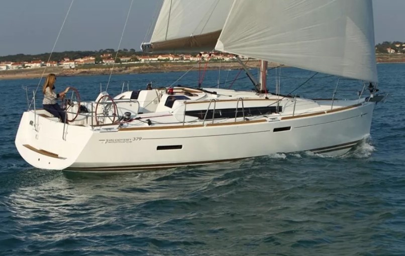

Стеклопластик
Большинство современных круизеров построены из стеклопластика. На фото Jeanneau Sun Odyssey 379
Большинство современных серийных круизеров построены из стекловолокна, и на рынке большое разнообразие новых и подержанных лодок, из которых можно выбрать ту самую. Пластиковые яхты обычно более доступны по цене по сравнению с металлическими, а также гораздо менее шумо- и теплопроводны. Стеклопластик не так прихотлив в уходе, а его ремонт – проще и дешевле.
Однако стойкость к ударам стекловолоконных корпусов значительно ниже алюминиевых и стальных. В случае посадки на мель или столкновения с льдиной в океане пластиковая лодка может получить пробоину, в то время как на стальном корпусе не останется даже царапины, а на алюминиевом появится вмятина.
К минусам также можно отнести запах и вредные испарения во внутренних помещениях, необходимость дополнительной защиты от молний и осмос, хотя сейчас он уже мало кого пугает, так как приводит только к утяжелению корпуса из-за впитавшейся воды и не способен нанести серьезного вреда.

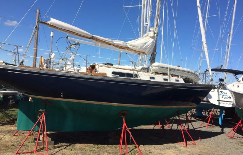

Длинный киль
Классические круизеры, такие как Nauticat и Island Packet, имеют традиционный длинный киль, который составляет одно целое с корпусом. Большинство опытных мореплавателей признают этот тип киля наиболее удачным для океанских переходов. И это неспроста: такая конструкция максимально надежна, как в случае столкновения с подводным объектом в океане – китом или контейнером, так и в случае посадки на мель.
«Это полностью цельная конструкция, его невозможно оторвать. Во-первых, это дает потрясающую устойчивость – лодка едет ровно, а во-вторых, океан грязен, к сожалению, техногенного мусора в нем огромное количество, – делится опытом Андрей Невзоров на примере своего длиннокилевого стального судна Epsilon. – Я этим летом вылетел на мель и ничего – как заехал, так и съехал. Лодка как саночки: заезжает на препятствие и потом обратным ходом съезжает».
Пример яхты с длинным килем
Кроме этого длинный киль защищает винт и перо руля от повреждений и наматывания мусора – веревок, пластиковых пакетов и прочего.
Недостаток лодок с длинным килем – их низкая маневренность, в сравнении с короткокилевыми судами. В первую очередь это имеет значение при швартовке в маринах, где обычно довольно тесно. Выход – носовые подруливающие устройства, ну и конечно практика, практика и еще раз практика.

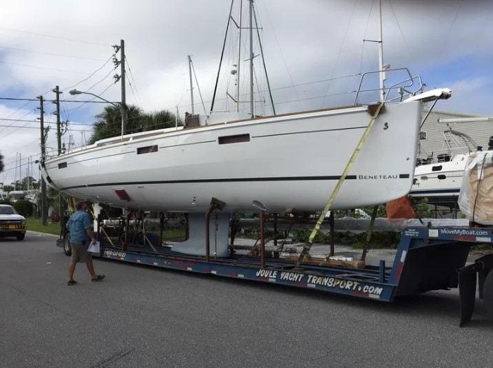

Плавниковый киль
Beneteau Oceanis 45 и ее плавниковый киль
Современные серийные круизеры, такие как Beneteau, обычно оснащены плавниковым килем, который в данном случае является уже отдельным элементом и крепится к корпусу болтами – и вот отсюда вытекают сложности. Во-первых, такая конструкция не предназначена выдерживать нагрузку от удара – ломается или сам «плавник» или, чаще – крепление, в таком случае лодка лишается не только киля, но и части обшивки. Во-вторых, крепление постепенно повреждается в процессе эксплуатации из-за нагрузки от сопротивления воды и коррозии, поэтому яхта может потерять киль даже без столкновения или посадки на мель.
Что происходит при посадке на мель лодки с плавниковым килем
Плавниковые кили подразделяются на глубокие и укороченные. Первые придают судну лучшую остойчивость, маневренность и позволяют нести большую площадь парусов. Однако яхты с укороченным килем пользуются все большей популярностью, так как имеют меньшую осадку, а значит – возможность исследовать в мелководные гавани и подходить ближе к берегу.

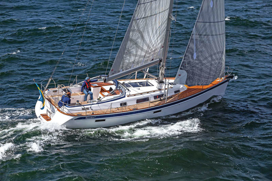

Hallberg-Rassy – лодки этого бренда демонстрируют отменные ходовые качества в открытом море, проходя сквозь сильные волны, «как грузовой поезд по рельсам». А внутри это настоящие плавучие «дома» с функциональными интерьерами.
