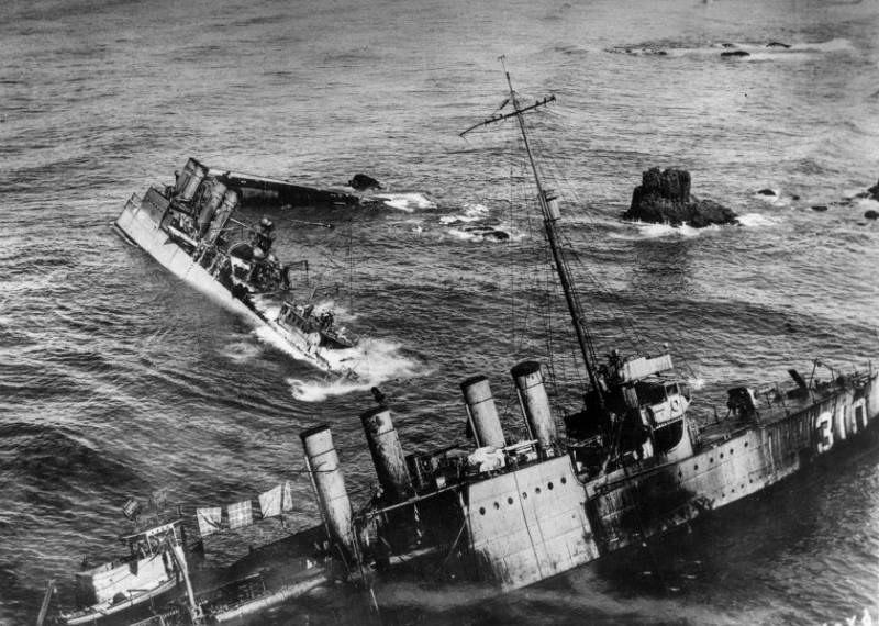

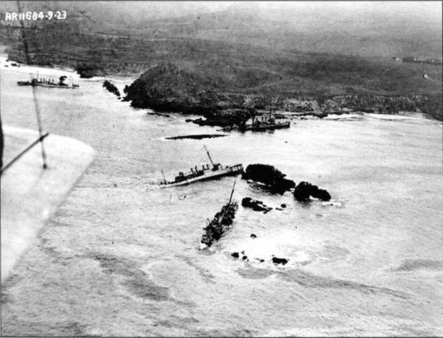

Через пять минут «Дельфи» на скорости 20 узлов врезался в скалу Пойнт-Хонда и распорол днище по правому борту. В машинном отделении начался пожар, три человека погибли от травм, полученных при столкновении.
Следом за «Дельфи» на камни наскочили «Сомерс» и «Фаррагут». Им повезло гораздо больше, «Сомерс» вообще успел остановиться, а «Фаррагут» отскочил от скалы и сел на мель, с которой смог самостоятельно сойти. На этих эсминцах обошлось без жертв.

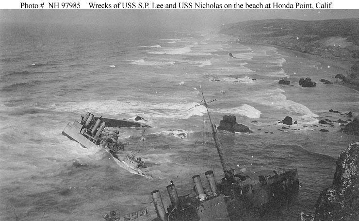

«С. П. Ли», шедший в кильватере у «Дельфи», каким-то чудом успел отвернуть и не врезался во флагман, но нашел свою скалу. От скалы ему уйти не удалось. Жертв тоже не было.
На корме так мило упаковочки глубинных бомб смотрятся…
Эсминец «Янг». У многих очевидцев сложилось мнение, что на мостике то ли никого не было, то ли все оцепенели, потому что корабль не сделал ни малейшей попытки уйти от скал. В итоге корпус был разорван, внутрь хлынула вода, «Янг» завалился на правый борт. Погибло 20 человек экипажа.
«Вудбери» отвернул вправо и спокойно сел на соседнюю скалу. «Николас» тоже отвернул вправо, напоролся скалу и переломился пополам. На обоих судах было множество раненых, но никто не погиб.
Но шоу на этом не закончилось. «Фаррагут», слезший с камней, так энергично сдавал назад, что налетел на идущего сзади «Фуллера». Причем удивительно, но «Фаррагут» помял новое ведро, отделавшись легким испугом, а вот «Фуллер», пытаясь уклониться от столкновения, ожидаемо тоже налетел на скалу и затопил машинное отделение.
«Чонси» успел остановиться, но дальше дал ход и пошел вперед для того, чтобы оказать помощь попавшим в беду кораблям. И, естественно, тоже сел на камни.
