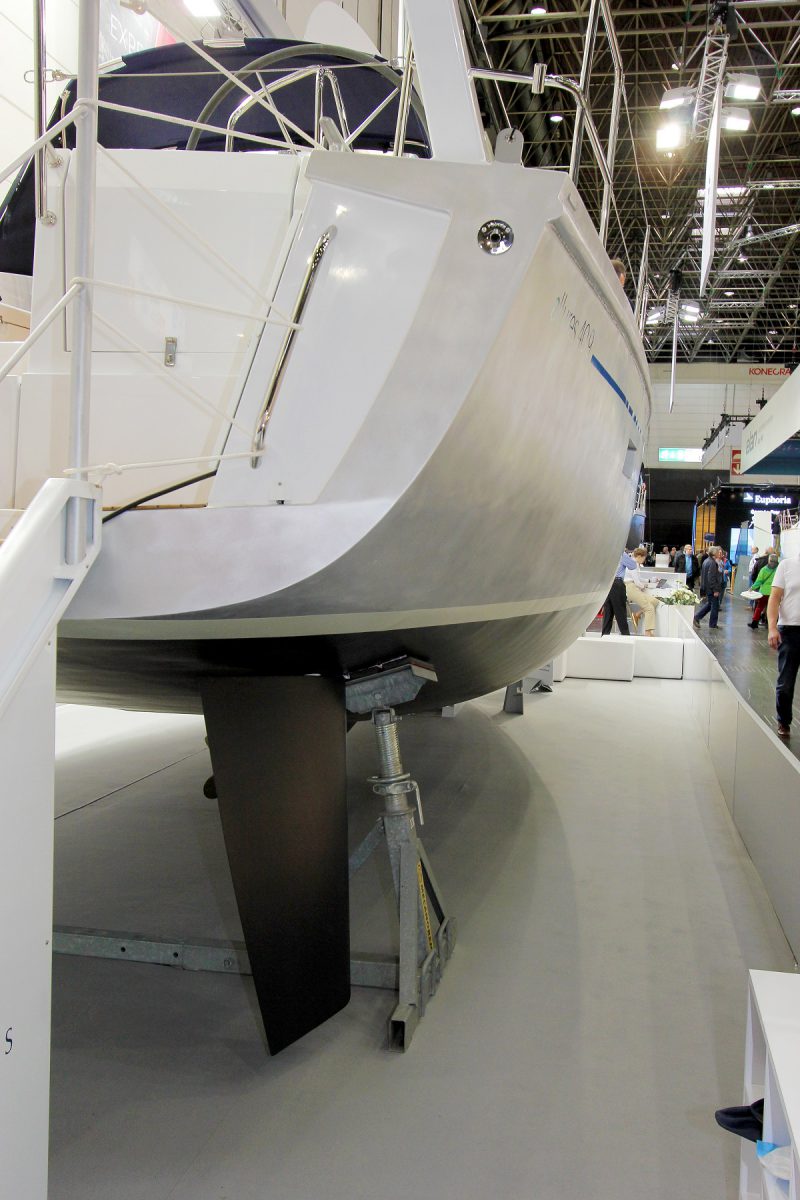

Вот теперь и возвратимся к модели, которую я назвал близкой к «мечте кругосветчика» — Allures 40.9. У неё прочный алюминиевый корпус — верфь в Шербуре накопила серьезный опыт работы с этим металлом и не экономит на угловатой форме корпуса, как конкуренты. Как и с механизмами подьёмного киля, позволяющего нашей яхте заходить на метровые (!) глубины. А на осушке Allures 40.9 с «втянутым» килем ложится на собственное «брюхо», опираясь на два усиленных пера руля и «шпору», защищающую сейлдрайв.
Сейлдрайв
