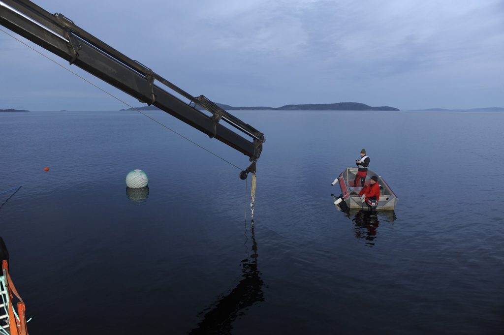

Тем не менее, по странной иронии судьбы, некий рыбак рассказал ему о яхте, которая загорелась и затонула в 30-х годах возле Эрншёльдсвика, на северо-западе Швеции. Эрикссон сразу подумал об “Эстер”, а ведь это место находилось всего в паре километров от его дома!
Спустя несколько лет и погружений, занесенный илом остов нашли. Подъем яхты стал нелегкой задачей, пришлось задействовать профессиональных водолазов. Вода была настолько мутной, что точное местонахождение Ester стало известным только после того, как один из водолазов ударился головой о ее нависающий нос. Чтобы освободить киль и корпус, пришлось продувать компрессором грязь.

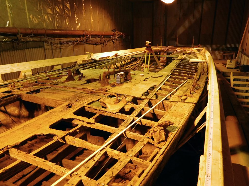

Ester подняли в довольно неплохом состоянии. Покойный морской архитектор и яхтенный историк Тео Рай, который выполнял несколько ранних дизайнерских работ над проектом, измерил ее после подъема и был весьма удивлен результатом. Разница между правым и левым бортом составляла менее 7 мм, и это после 75 лет на дне морском!
Похоже, соленость Балтийского моря помогла сохранить дерево. Тем не менее, когда яхту подняли и она начала высыхать, миллиметры обшивки стали отслаиваться. Ester требовалась полная реконструкция.

Яхту со всеми предосторожностями установили во дворе Эрикссона. Чтобы предотвратить слишком быстрое высыхание дерева, ее поместили в сарай с земляным полом, где был оптимальный уровень уровень влажности для яхты. Но при низких арктических температурах восстановительные работы стало проводить еще сложнее.
Яхту восстанавливали по частям. Оригинальный стальной киль сохранился, но его осталось совсем немного.

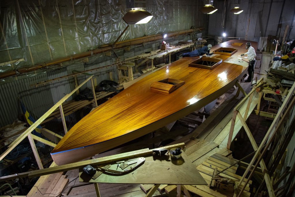

Ester строили из комбинированных материалов. Каркас был из мягкой стали, но шпангоуты полностью разъела коррозия,” — рассказывает Бо. — “Нам пришлось изготовить новые шаблоны и новые шпангоуты, чтобы заново собрать каркас. Затем мы сделали новые бимсы и соединили их с новыми стальными шпангоутами. Заменили киль и начали менять корпус, планку за планкой.”
Реконструкторы старались по возможности сохранить подлинные материалы. Нержавеющей сталью укрепляли мягкую сталь тех времен, прочнее склеивали обшивку. “В остальном все точно так же: красное дерево, дуб и шведская сосна, а для такелажа ель и сосна,” — вспоминает Эрикссон.
Реконструкция яхты
“С каждой стороны у нее по семь стрингеров, все одного размера. У нас было несколько фантастических планок красного дерева длиной в 12 м, поэтому разница с оригиналом получилась незначительная.”
