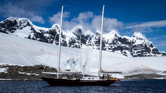

Алюминиевая экспедиционная яхта "Novara" по проекту Bestvaer-60C была спроектирована Dykstra Naval Architects Design и построена в Голландии на верфи KM Yachtbuilders в 1996 году.
Я не буду здесь писать об уникальности самой яхты-ледокола, про 10 мм обшивки корпуса, 40 мм в носу, 5 водонепроницаемых переборок и т.д., это тоже интересно, но речь про парусное вооружение.
Был применен редкий тип вооружение - шхуна AeroRig, вернее сказать единственное в своем роде. Экспедиции в самые удаленные уголки планеты последние 4 года, подтвердили практичность этой схемы, но.... не все так гладко. Всего с вооружением AeroRig было построено немного яхт в мире, но это были шлюпы, было несколько катамаранов и тримаранов. Фактически эта шхуна имеет 4 паруса на 2 мачтах и это все управляется одной шкотовой лебедкой. Само вооружение очень эффективное на всех курсах относительно ветра.

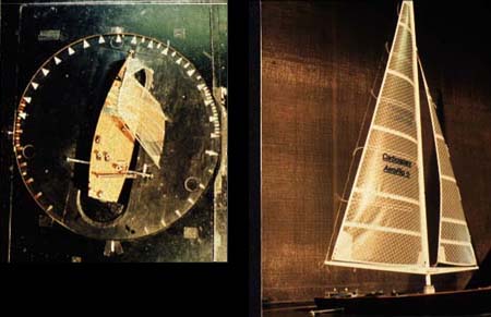

Если на острых курсах разницы практически нет, то после 50 градусов AWA, картина начинает существенно меняться. Главное в этом вооружении, что на всех курсах относительно ветра, паруса работают с максимальной эффективностью, это также верно и для других типов новых парусных вооружений, о которых ниже.
Несмотря на красивые графики, такое вооружение осталось уделом любителей нестандартных решений и экспериментаторов по натуре. Вообще правильное и первоначальное название такого типа вооружения это Balestron Rig, которое было разработано и протестировано в Великобритании в 70-х годах., однако реализовать его взялась другая компания и зарегистрировала название AeroRig, однако они вскоре ушли с рынка в историю и теперь это называется EasyRig, хотя суть от переименования не изменилась.

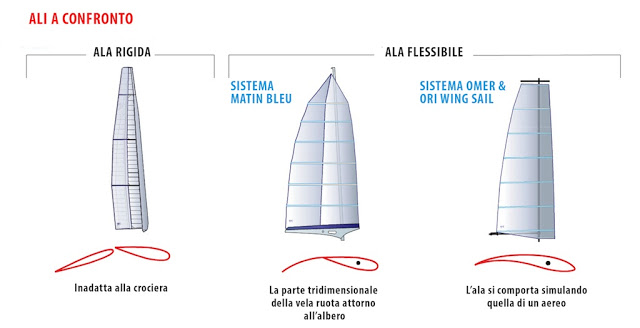

Современным вариантом AeroRig/EasyRig является Omer Wing Sail и его несколько вариаций под разными названиями OneSail, SoftSail и другими. Группа Beneteau проводила тесты на серийной лодке, с целью изучить возможность использования этого вооружения на серийных круизных яхтах, но дальше тестов дело пока не продвинулось.
Это фактически большой кэт с гротом. На рисунках ниже хорошо видно, насколько более эффективно это вооружение по сравнению с обычным шлюпом.
На всех курсах обеспечивается самый оптимальный угол атаки паруса, форма которого очень близка к идеальному крылу с большим удлинением. Более того, профиль паруса-крыла может изменяться по необходимости, в зависимости от силы ветра и курса.
Тяга такого вооружения существенно превосходит классическое вооружение, соответственно площадь паруса может быть меньше при сохранении парусных характеристик яхты.
Вариаций конечно больше, кроме паруса-крыла с изменяемым профилем, как Omer Wing Sail, есть еще двойные крылья, как на катамаранах Кубка Америки или паруса-крыло с закрылком.
