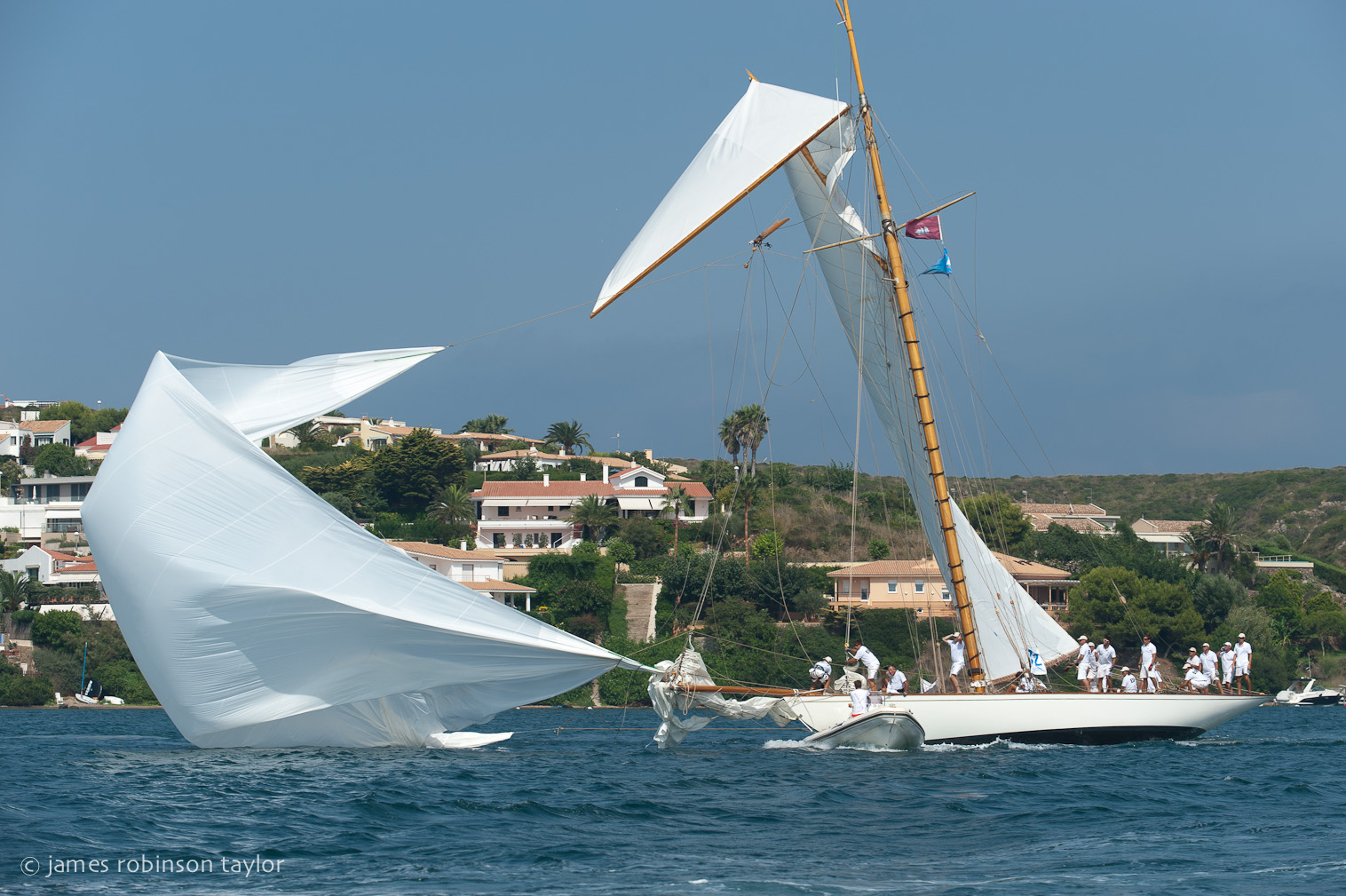

Бро́чинг — резкие повороты (броски) яхты в наветренную сторону, не поддающиеся управлению.
Движения яхты в противоположном относительно крена направлении, вызванные несимметричностью корпуса, обычно являются причиной брочинга, чаще всего это происходит на курсах фордевинд и бакштаг. Если силу, возникшую в результате этих факторов, не удаётся компенсировать воздействием руля, то яхта уходит в брочинг.
Очень часто брочинг происходит при несении спинакера и большом дифференте на нос, из-за чего происходит прорыв воздуха под днище лодки в район пера руля и, как следствие, — потеря управляемости.
Избегайте брочинга лодки при резких порывах ветра – последствия могут быть непредсказуемыми! Если при сильном порыве, укладывающем лодку парусами на воду, вы успеете резко потравить шкоты, и отработать рулем, вы поможете ей «остаться на ногах». После прохождения сильного порыва сразу добирайтесь для сохранения скорости, и чтобы не потерять тягу.
Если Вы все же попали в брочинг:
• Полностью потравите оттяжку гика
• Потравите шкот спинакера
• Подберите брас , яхта должна немного выпрямиться
• Работая рулем, попытайтесь взять лодку под контроль, попробуйте немного увалиться, если не получается, пробуйте снова!
• Если у Вас ничего не получается, и все идет ужасно неправильно, Вам, вероятно, придется убрать спинакер, разобрать его и поднять снова.

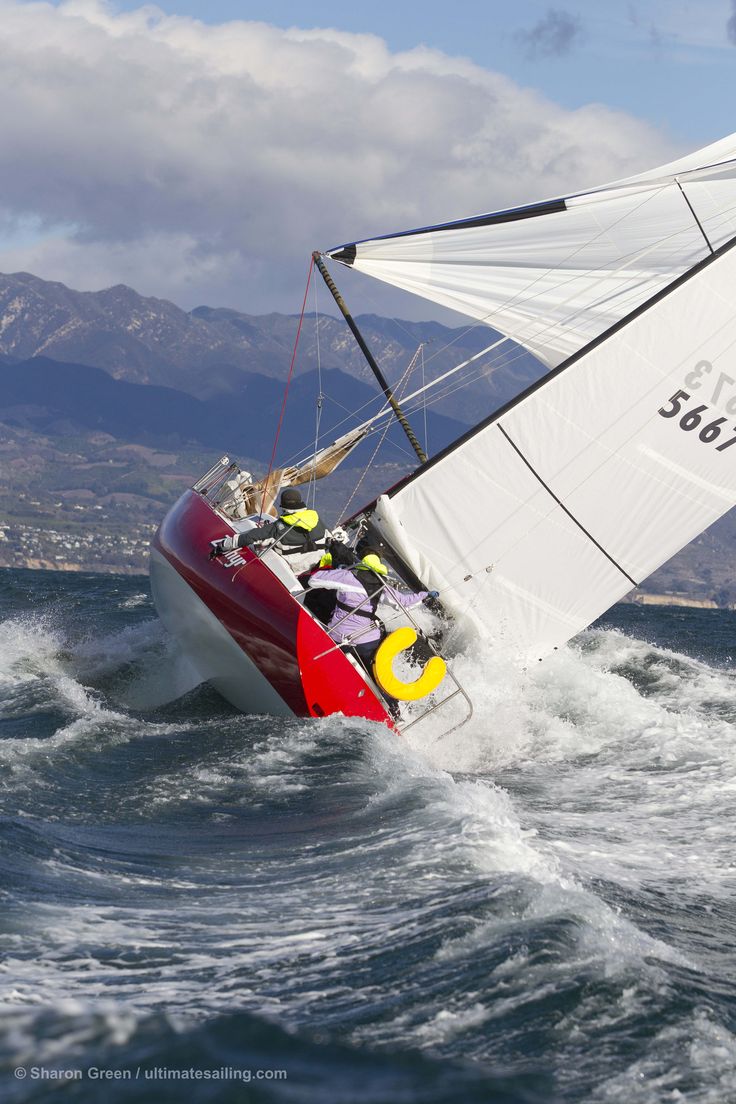

Первичен всё же подсос воздуха к перу руля. Виной может быть рулевой, переложивший румпель на закритический угол = отрыв потока на руле, резкое изменение баланса яхты, резкий неконролируемый привод, брочинг! А может быть и резкий, приводящий порыв ветра, который рулевой пытается скомпенсировать рулём и дальше всё по схеме - отрыв потока на руле... Наконец, под спинакером такой привод может быть столь резким, что рулевой просто не успевает отреагировать.
Теоретически, можно вслед за Анатолием сказать, что всегда виноват рулевой. Но это было бы нечестно по отношению к рулевым. Бывают ситуации, когда в брочинг попадают самые наикрутейшие рулевые мира, на самых лучших лодках и никто не спешит их обвинять в неумении рулить - стихия она и есть стихия, ей на регалии человечков наплевать, а силы у стихии немеряно - с любым справится, если захочет.
Ayrton
Причины брочинга, мне кажется, можно разделить на две группы, учитывая вышеизложенное.
1. Потеря эффективности руля.
а. Из-за аэрации
б. Из-за падения местной скорости в случае попутного потока (волны). Вплоть до смены ее направления.
в. Из-за черезмерной перекладки, когда превышаем критический угол атаки. Замечали, может быть: тянешь, тянешь руль на себя, удерживая лодку на курсе, а она неожиданно приводится.
2. Рост приводящего момента на парусах.
а. Из-за чрезмерного крена.
б. Из-за неправильного или несвоевременного несения спинакера.
в. За счет вихревой дорожки (Кармана)
А дальше надо вертеть головой и смотреть, какой из этих вариантов (или их совокупности), вас сейчас приложит и что можно сделать с опережением, чтобы этого избежать.
