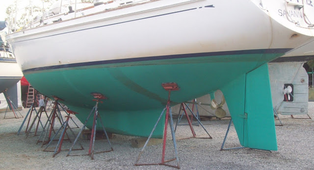

Длинный киль (Long keel)
Это традиционный киль классических парусных яхт, собственно все яхты и начались с такого киля, когда в приоритете стала скорость, а не только грузоподъемность парусного судна, как было раньше на грузовых парусниках и рыболовных судах прошлых веков.
Яхт с такими килями становится все меньше и меньше на рынке, они постепенно уходят в историю, но остается еще много любителей именно таких килей и тяжелых лодок. Частично эта брешь закрывается самостройщиками, которые уже вымирают как класс и яхтами, построенными на заказ, стоимость которых в разы превышает стоимость серийной яхты из магазина.
Плюсы
- хорошая устойчивость на курсе, особенно на попутных курсах
- мягкий ход на встречной волне
- надежная конструкция, как часть корпуса
- защита руля и винта
Минусы
- большая смоченная поверхность и сопротивление
- не эффективный профиль для лавировки
- бывают большие свесы, килевая качка на волне
- не сбалансированные креновые ватерлинии, тенденция на привод при крене
- большой радиус циркуляции
- сложность с управлением на заднем ходу

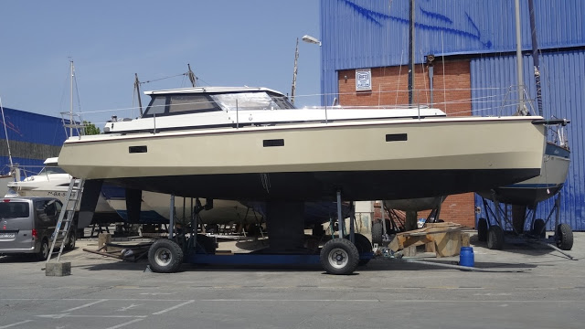

Подъемный киль (Lifting/Swing keel)
Несмотря на кажущуюся сложность такой конструкции и расположение килевого колодца внутри корпуса, такой киль на порядок надежнее узких плавниковых килей, закрепленных на болтах к корпусу, как это сейчас делается на подавляющем большинстве яхт по причине технологической простоты изготовления и монтажа, а значит и дешевизны.
Всем известны аварийные и иногда трагические случаи, когда отваливались кили на болтах, иногда в следствии аварии, иногда от старости и плохого обслуживания, а иногда и из-за неграмотной конструкции.
Можно поднять киль и уменьшить осадку для стоянки на якоре или в портах с ограниченными глубинами или спокойно пройти европейскими ВВП, где с обычной осадной под 2 метра делать нечего.
Подъемные кили имею две основных вариации:
- вертикально подъемный киль (Lifting keel), обычно бывает с бульбой.
Механизм подъема может быть гидравлический, механический винтовой или тросовый.
Преимущество такой конструкции, что центр тяжести расположен максимально низко, киль с большим удлинением и близок к идеальному крылу, что очень эффективно на лавировке. Практика доказала это на нашей яхте Soler-35, несмотря на широкий и легкий корпус, эта яхта имела очень хорошую устойчивость на курсе благодаря двум рулям, максимально смещенным к корме и хороший лавировочный угол.
 - подъемный поворотный киль (Swing keel)
Разница может состоять в размещении самого киля и его оси, они могут быть внутри корпуса (киль полностью убирается в корпус) или ось внутри корпуса, а сам киль в поднятом состоянии находится снаружи.
Я тоже применили этот тип киля на одной из яхт, а именно М-30 Medusa, хотя там скорее был утяжеленный шверт, чем полноценный подъемный киль.
Преимуществом такого киля является возможность вставать на осушку на отливе, поэтому они так и популярны в северной Франции. Но если рассматривать это преимущество для покраски необрастайкой в южных морях, то это не совсем удобно, так как корпус частично ложится на грунт и доступ к днищу ограничен.
Условным недостатком является то, что часть балласта расположена внутри корпуса, а это не эффективно, вес яхты больше, чем с обычными килем. Остойчивость уменьшается при поднятии киля и иногда хотя и предполагает движение под парусами, но некоторым ограничением и осторожностью.
Вариант киля снаружи был разработан  компанией Group Finot design и активно применяется верфью Pogo Structures и другими французскими строителями.
Существенным преимуществом является возможность уменьшать осадку в мелководных районах, это открывает новые места, недоступные яхтам с другими килями. В случае посадки на мель, всегда можно поднять киль и сняться с мели, без особых сложностей.

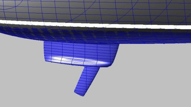

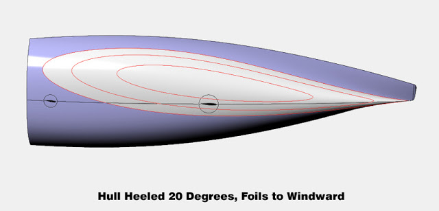

Wing keel
Необычный вид такого киля скрывает за собой много разных нюансов. Впервые такой киль бы разработан  голландскими инженерами и применен дизайнером Ben Lexcen  на известной яхте Australia II, победителя Кубка Америки в 1983 году.
Многие думают, что это просто такой метод уменьшения осадки, но это далеко не только это. Wing keel это достаточно сложный гидродинамический элемент, который должен быть тщательно просчитан для каждого корпуса. Несмотря на небольшую осадку, яхта с таким килем лавируется даже лучше чем яхта с обычным килем, лучше идет на волне, это все было ярко продемонстрировано на кубковой яхте и позже на некоторых серийных яхтах.
"Секрет" состоит из нескольких моментов, крылья играют роль гидродинамических шайб (как на самолетах) и препятствуют перетоку и завихрениям внизу киля. Крылья улучшают обтекание киля и уменьшают завихрения на задней кромке киля. Также крылья удлиняют переднюю кромку киля и создают подъемную силу, которая распределяется и улучшает лавировочные качества всего киля. Таким образом Wing keel является решением для тех кто хочет иметь уменьшенную осадку и не потерять в лавировочных характеристиках яхты.

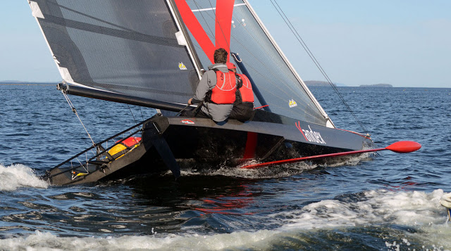

Качающиеся кили (Canting keel)
Практически все современные гоночные океанские IMOCO-подобные  яхты имеют качающиеся кили в сочетании со швертами. Отклонение длинного киля с бульбой обеспечивает остойчивость яхты, в сочетании с остойчивостью формы широкого корпуса и иногда бортового водяного балласта. Остойчивость таких яхт огромная, что позволяет нести очень много парусов, даже в штормовых условиях, форма корпуса обеспечивает глиссирование почти на всех курсах. Сопротивление дрейфу на острых курсах создают подъемные шверты, которые также регулируют и ЦБС.
Кстати на фото яхта "Kosatka", кроме киля, хороши видны брызгоотбойники в носовой части, которые были применены для уменьшения сопротивления корпуса при ходе на волне.
