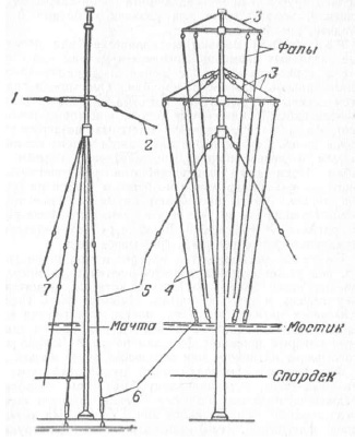

6 Рангоут и такелаж: одна или две мачты?
Опытные круизные яхтсмены, такие как Гюнтер Томанн, знают: «Для совершения круизного плавания с небольшим экипажем огромным плюсом является дробное вооружение». Общая площадь, распределенная на несколько парусов, гораздо проще в обращении, нежели один огромный парус. И действительно, раньше районы для круизного плавания были переполнены многочисленными кечами, иолами и шхунами. Сейчас ситуация изменилась: все чаще мы видим шлюпы. Но это не всегда выбор яхтсменов – люди покупают то, что предлагают верфи, а верфи думают о том, чтобы сделать свои яхты дешевле. Это что-то вроде замкнутого круга, из которого лишь немногим яхтсменам удается вырваться – тем, кто в дальних походах предпочитает все-таки иметь две мачты.
