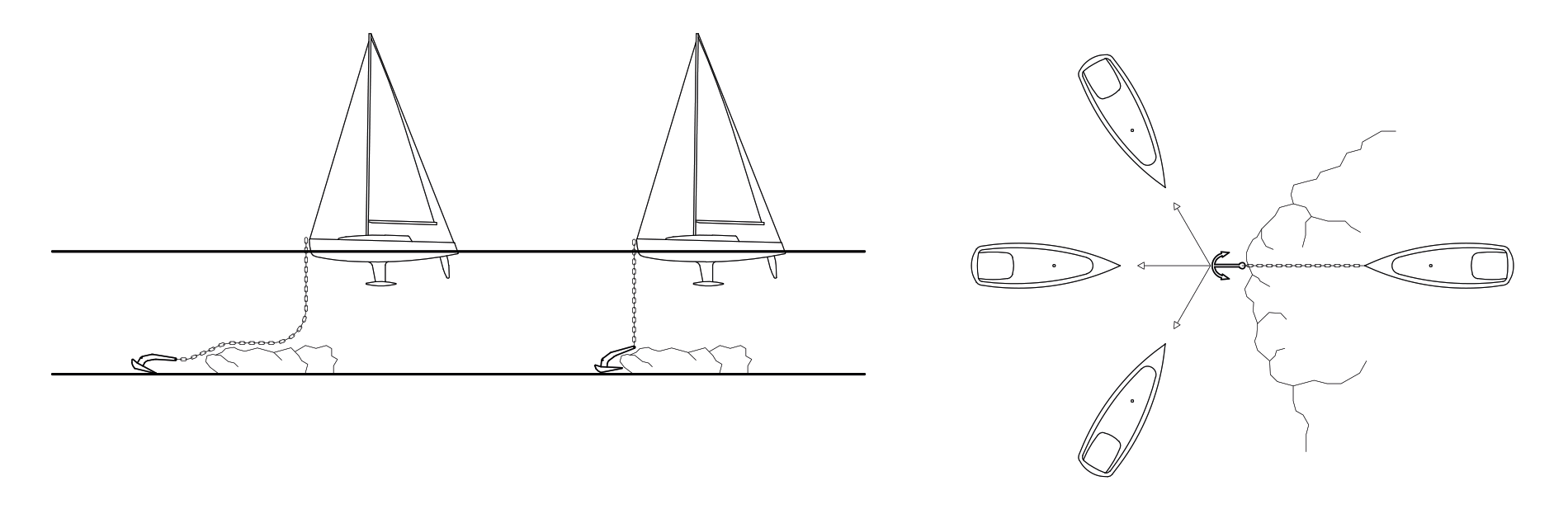

Другой случай — если якорь зацепился за камни или коралловые рифы. Если якорь застрял в какой-нибудь щели или за что-то зацепился, все попытки поднять его только усугубят ситуацию. При натяжении якорной цепи направление его движения будет как раз внутрь ловушки. Наша цель — тянуть якорь в другую сторону.

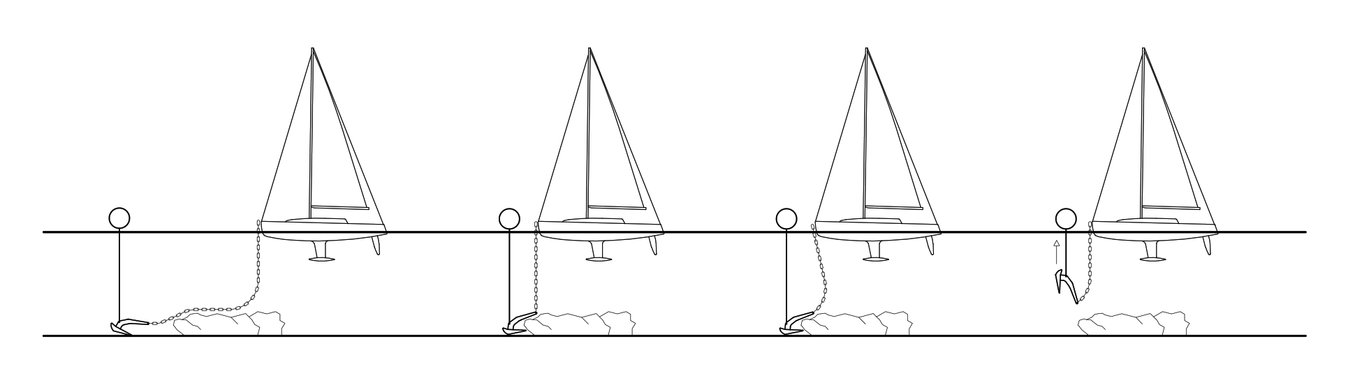

Хорошее решение проблемы — томбуй. Жаль только, что сейчас мало кто его использует. Томбуй должен быть закреплен на якоре заранее, но не на рыме, где присоединяется цепь, а с противоположной стороны. Если потянуть за него, якорь можно вытащить из щели, в которую он попал. Подтянуть якорь за томбуй можно как с яхты, так и с тузика.
  • Подходим на яхте к томбую, выбирая слабину якорной цепи.
  • Поднимаем томбуй на борт.
  • Другой конец веревки крепим на свою носовую утку.
  • Травим свою цепь. Чужая цепь повисает уже не на якоре, а на веревке.
  • Поднимаем освободившийся якорь на борт.

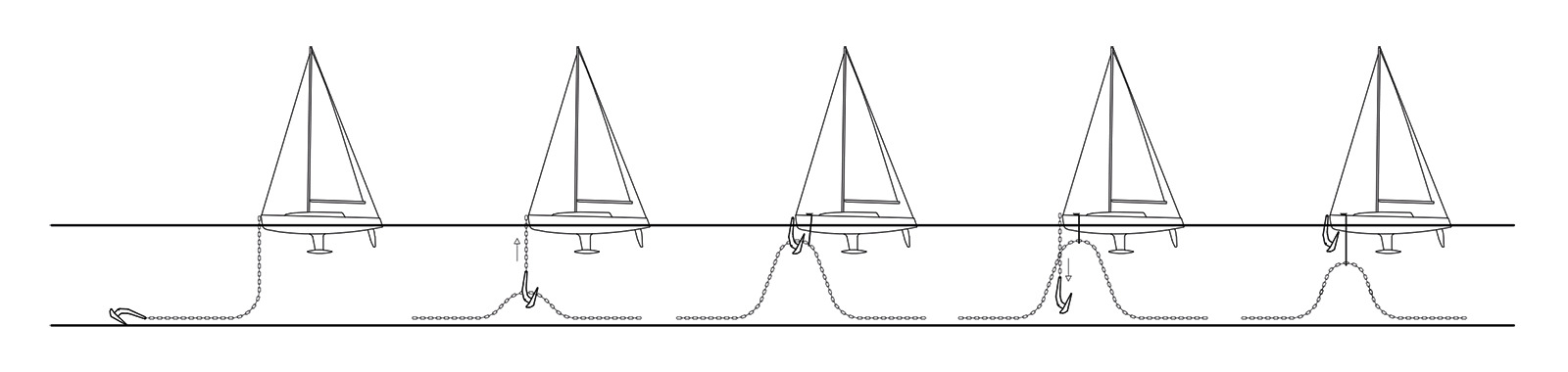

Без томбуя сделать это немного сложнее. В этом случае бесполезно продолжать тянуть якорь в ту же сторону — нам нужно постараться вытащить его в противоположном направлении за якорную цепь.
  • Подводим яхту к месту, где лежит якорь, выбирая слабину якорной цепи. Когда яхта оказывается над якорем, цепь идет вертикально вниз.
  • Пытаемся вытянуть якорь из зацепа в разных направлениях. Если не получилось с первого раза, меняем угол.

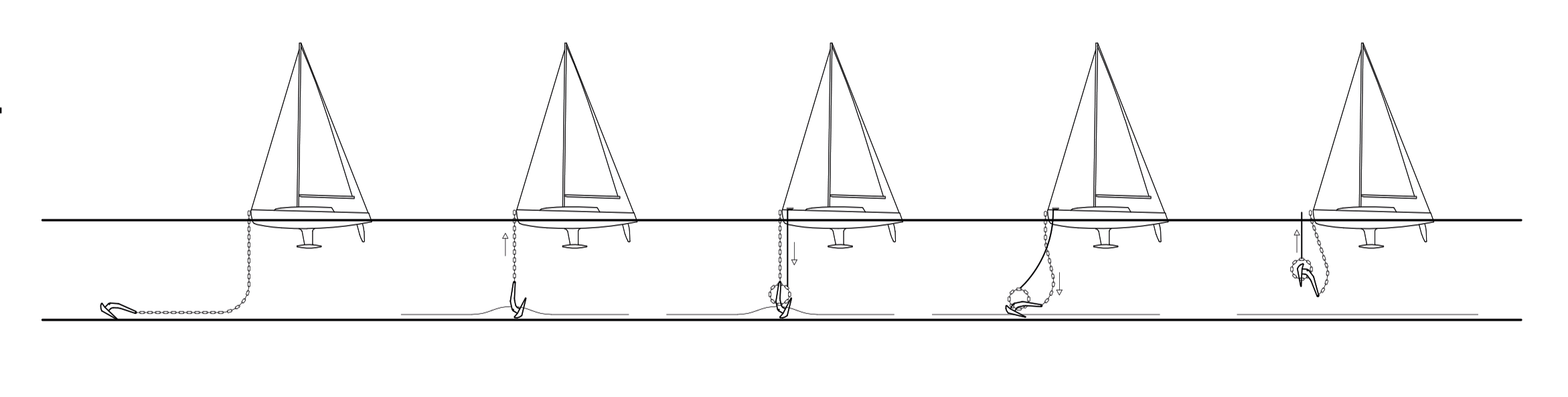

  • Подходим к якорю, выбирая цепь. Встаем над якорем. Цепь уходит вертикально вниз.
  • Обводим вокруг якорной цепи кольцо — тоже из цепи, которая может храниться в рундуках. Цепь в этом случае нужна потому, что кольцо должно быть достаточно тяжелым, чтобы тонуть.
  • Кольцо, привязанное к веревке, падает вниз по цепи до самого конца якоря.
  • Ослабляем якорную цепь, даем и цепи, и якорю лечь на дно.
  • Вытаскиваем якорь за веревку, идущую к кольцу, как в случае с томбуем.
Нам, правда, такой вариант кажется не очень жизнеспособным. Во-первых, непонятно, где найти такой кусок цепи, а во-вторых, что более важно, если якорь зацепился за камень или корягу, скорее всего, он стоит в каком-то определенном положении, так что не удастся поднять его вертикально. Если же наша система не будет работать в нужном направлении, она станет бесполезной.
Тем не менее, это может сработать, если якорь зацепился за веревку или цепь, растянутую на дне. Тогда он действительно сможет встать в вертикальное положение, при котором кольцо из цепи упадет в нужное место.
