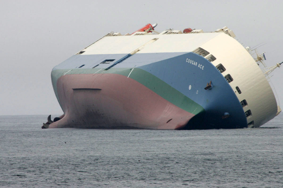

Для примера расскажем подробнее об одной из уникальных операции по спасению автомобилевоза Ро–Ро Cougar Ace с грузом MAZDA (4703 авто, в основном модели СХ-7, оценочная стоимость груза: $ 103 000 000 ), потерпевшем бедствие к югу от Алеутских островов в 2006 г. В мировой практике спасательных работ на море аналогов этой операции нет .
Итак, ничего не предвещало аварии. 23.06.2006 капитан и команда 14-палубного Cougar Ace, следовавшего из Японии в Северную Америку, начали сложный процесс освобождения балластных танков судна от воды в рамках подготовки к входу в территориальные воды США. Они взяли воду в Японии, чтобы удерживать судно в устойчивом положении, но правила США требуют сброса балластной воды, чтобы предотвратить загрязнение американской акватории.
Это сложная процедура. Для поддержания стабильности и равновесия балластные цистерны должны быть слиты и одновременно наполнены местной водой. Капитан с мостика дает отмашку начать операцию, а инженер корабля использует гидравлическую систему, чтобы открыть клапаны правого резервуара. Вода начинает выходить из одной стороны корабля и выливаться в океан... Корабль наклоняется, тогда надо открыть клапаны с левой стороны, чтобы восстановить равновесие.
Однако в этот раз что-то пошло не так . Когда воды осталось мало, и корабль штатным образом наклонился, неожиданно подошедших океанских волн хватило, чтобы потерявшее осточивость судно легло на левый борт с креном в 60 градусов...

Нужно обследовать судно, выбраться обратно на его палубы, перебраться по поверхности на бак и оттуда, используя веревки, спуститься вдоль кормы на спасательное судно по наклоненной 35–ти метровой палубе. Спуск на девятую палубу и сбор данных прошёл успешно, но при возвращении и спуске на баке случилась трагедия — Марти Джонсон, инженер и автор компьютерной модели (к тому времени он уже 6 часов находился на судне), сорвался на наклонной палубе, упал с 25–метровой высоты и от полученных травм скончался. Попытки спасателей и врача спасти его были тщетны . Это был серьёзный удар для всей команды, были мысли бросить всё и вернуться, но они решили остаться, и командир срочно вызвал другого инженера.
Исходя из собранных данных, новый инженер Фил Рид выполнил 3-D моделирование и произвел расчёты — необходимо откачать 1026 тонн воды с затопленных палуб за борт, а затем заполнить танки правого борта 160,9 тоннами воды, чтобы уравновесить корабль и выровнять его. Но был риск прохождения судном ровного киля по инерции и перевала на другой борт с ускорением и последующим опрокидыванием. Например, могут не выдержать ремни крепления автомобилей, что даст дополнительную динамическую нагрузку на правый борт и окончательно перевернет корабль ...
В это время ситуация продолжала ухудшаться – вода вот–вот начнёт поступать через вентиляционные отверстия для выхода выхлопных газов автомобилей на палубе судна, обычно находящееся высоко над поверхностью воды и закрытые клапанами. Крен судна продолжает увеличиваться и погода ухудшается. Приняли решение отбуксировать корабль в бухту Широкая, остров Уналашка, чтобы укрыться за Алеутской грядой от океанской зыби.
Во время буксировки судна команда опять, подобно спелеологам в пещере, спустилась в трюмы судна, чтобы убедиться, наполнена ли крупнейшая балластная цистерна, которая должна удержать корабль от опрокидывания по инерции при прохождении ровного киля. Цистерна оказалась заполненной, в чём спасатели убедились, просверлив в ней отверстие . На следующем этапе спасатели перенесли на корабль два дизельных насоса. Следует отметить, что люди ползли со всем оборудованием по наклонным палубам корабля высотой с семиэтажку, в темноте, рискуя заблудиться или сорваться. К счастью, установка насосов прошла успешно. Можно начинать откачивать воду и выравнивать судно. К концу второго дня непрерывной работы судно выровнялось . Спасатели всё это время находились на борту, внутри, вися на веревках. В темноте . При опрокидывании корабля шансов спастись у них бы практически не было...
Судно в итоге сдали владельцу, получили за операцию 10 000 000 долларов США вознаграждения. Находившиеся на борту 99% автомобилей не пострадали. Но через год стоянки корабля с машинами в порту Портленд, штат Орегон, их все уничтожили - пустили в гигантский шредер под названием Texas Shredder, где все 4700 автомобилей, в основном, новеньких СХ-7, пошинковали в мелкий помол. Производитель не захотел рисковать — машины были почти две недели под наклоном в 60 градусов, и никто не знал, какие неисправности могут возникнуть в подушках, в двигателях, трансмиссиях и т.д. Не захотели исков от покупателей - в США это может влететь в серьезные убытки .
