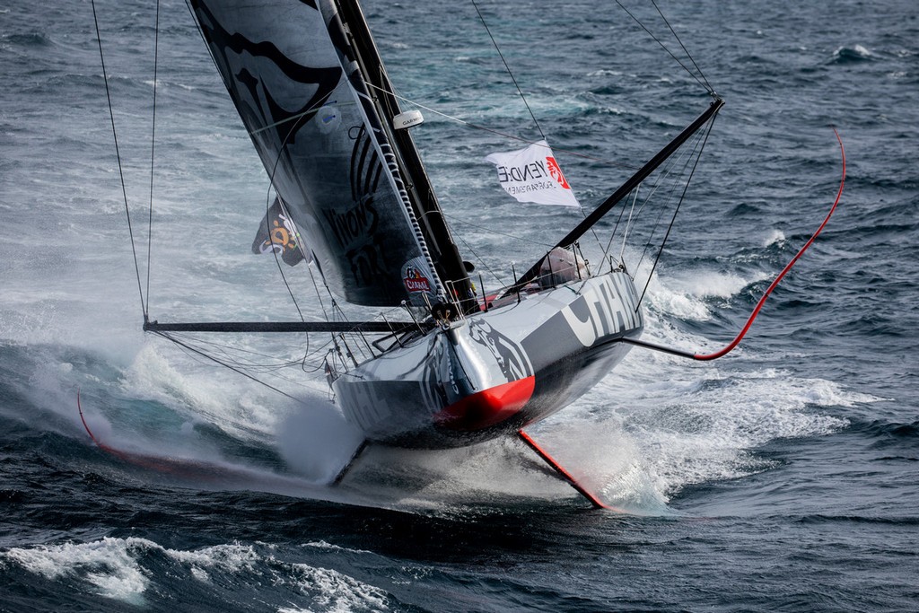

Однако вернемся непосредственно к гонке. Нынешняя Vendee Globe сильно отличается от предыдущих, и не только числом участников. Главное, наверное, отличие – в ходовых качествах нового поколения яхт постройки 2018–2020 годов, которое вобрало в себя опыт всех предыдущих парусных соревнований с использованием парусных судов на подводных крыльях. И если лодки предыдущей регаты VG были, по сути, «обычными» яхтами класса IMOCA 60 (Open 60), к которым добавили подводные крылья (причем понимание того, какими именно эти крылья должны быть, скажем мягко, почти полностью отсутствовало), то для нынешней регаты были построены совершенно новые суда, изначально рассчитанные на использование подводных крыльев.
Любая новая технология влечет за собой новые проблемы и новые сложности в своем применении. Не стали исключением и подводные крылья. Трудности обнаружились еще во время прошлой гонки – ход «окрыленных» яхт на волнении был невероятно жестким, гонщикам пришлось принимать специальные меры, чтобы избежать травм при обычных перемещениях по кокпиту. Иногда было проще убавить парусность (и тем снизить скорость), чем мириться с невозможностью передвигаться по судну. На нынешней регате эта проблема, судя по всему, станет еще более острой, как и проблема шума, ведь угольные корпуса современных яхт при ударе о волну резонируют, словно огромные барабаны. Не зря же Алекс Томсон (Hugo Boss), один из главных претендентов на победу (да и пора уж, пятый старт в этой регате подряд), описывает яхты Open 60 как «карбоновый гроб без музыки».

Одним из результатов такого положения дел стала почти полная невозможность для яхтсменов управлять яхтой вручную. В самом деле, если на скорости около 40 узлов (на прошлой регате VG яхты развивали до 37) на яхтсмена в кокпите обрушится стена воды, то обойтись без травм будет проблематично. Даже в лучшем случае самый хороший непромокаемый костюм все равно не спасет яхтсмена от потоков ледяной воды. Значит – что? Значит, авторулевые. Они начали качественно меняться еще перед прошлой регатой и к сегодняшнему дню достигли весьма высокого уровня совершенства. Обилие датчиков положения яхты (тут и крен, и дифферент, и ускорение при выходе на крылья, и даже градиент увеличения крена) позволяет прибору управлять гоночной яхтой лучше, чем самому яхтсмену. Эти устройства способны вести яхту буквально «по грани», и гонщики признаются, что сами уже не в состоянии управлять яхтой так, как это могут делать электронно-механические помощники. И вполне вероятно, что не крылья, а именно совершенные, надежные и очень «умные» авторулевые станут тем, что регата VG даст (и уже дает) «рядовым» яхтсменам.
Интересно, что, по мнению другого гонщика из числа явных претендентов на победу Шарли Далена (Apivia), не все яхтсмены и конструкторы оказались готовыми к ситуации, когда яхта идет со скоростью свыше 30 узлов уже не минуты, а многие часы. Он уверен, что в ходе этой гонки лодки Open 60 смогут преодолеть 600-мильный барьер суточного перехода (действующий рекорд принадлежит Алексу Томсону и составляет 536,81 мили при средней скорости 22,36 узла). При такой скорости не только крайне трудно управлять яхтой вручную, но и просто держаться на ногах: «Остается одно – лежать. Когда вы стоите, вас с невероятной силой мотает по всем осям. Возможно, победит тот, кто сможет выдержать эти условия дольше всех».
