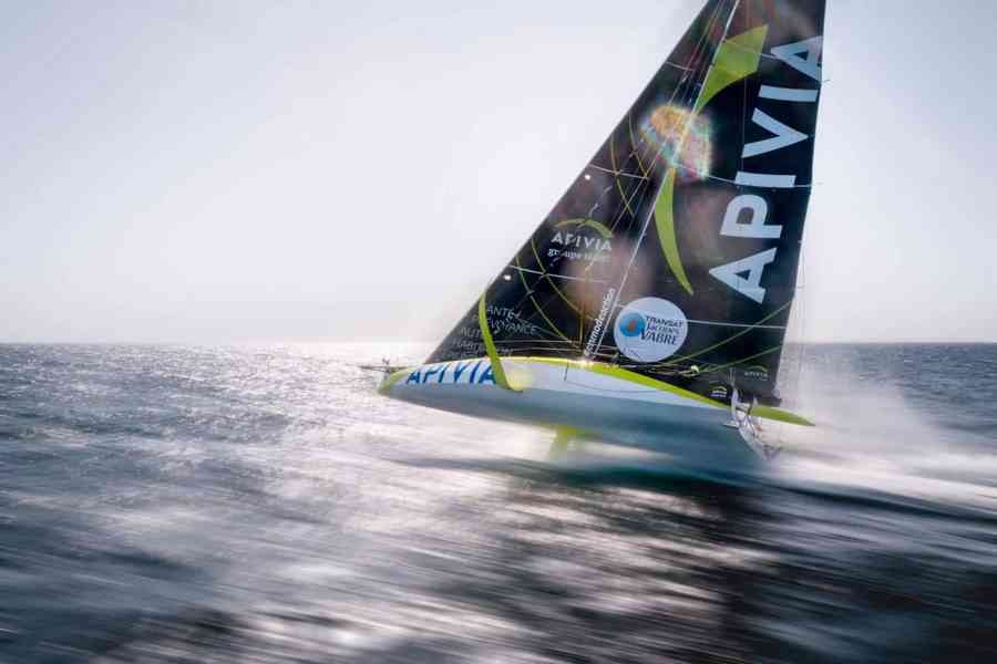

Шарли Дален (Apivia, вторая позиция):
«Что касается Алекса, я надеюсь, что все не так уж плохо, и что размер повреждения ограничен. И я надеюсь, что это не означает для него конец участия в Vendée Globe. Только сейчас мы вели с ним отличную борьбу. И эта трехсторонняя битва очень мотивирует».

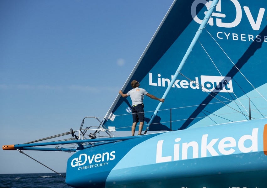

Между тем, новый лидер Vendée Globe Тома Руйян (LinkedOut) тоже не может жаловаться на отсутствие проблем. В начале гонки на топе его мачты заклинило фал. Пока он ему не нужен, но в случае слабого ветра гонщику придется использовать носовые паруса большего размера, а Южный океан явно не является подходящим местом для решения подобных проблем. Руйян несколько дней ждал подходящего момента, и вот недавно он поднялся на 28-метровую мачту, чтобы разобрать фал. Он сделал все так ловко, что почти ничего не потерял и все еще на 23 мили опережает Шарля Далина.

Шарли Дален:
«Ветер слабый, и нам придется прокладывать себе путь сквозь игольное ушко, чтобы ветер не потерялся. Нам придется держаться очень узкого коридора. Поэтому придется внимательно следить за погодой. Погодные модели не очень точные, прогнозы постоянно меняются. Эти условия будут держать нас плотно занятыми в течение нескольких дней, но все равно в какой-то момент у нас не будет иного выбора, кроме как пересечь район с очень слабым ветром, прежде чем добраться до «шоссе» в Южном океане. У нас очень много дел. Я постоянно сравниваю информацию с реальностью, изучаю данные приборов, файлы погоды, спутниковые снимки...
Моей целью было оставаться в группе лидеров, когда мы идем на юг. Быть первым или третьим, это не имеет значения: я просто хочу быть в лидерах. Apivia чувствует себя хорошо и мы находимся в очень хорошей форме».
