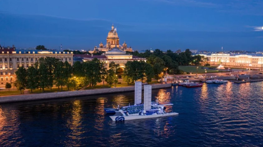

Energy Observer
В Санкт-Петербурге летом 2019 года
На сегодняшний день главным «испытательным полигоном» технологий для судовых водородных двигателей является 30,5-метровый катамаран Energy Observer. Он был построен в 1983 году и более 30 лет использовался как спортивный гоночный парусник. В 1993 году новозеландский яхтсмен сэр Питер Блейк (sir Peter James Blake) даже установил на нем скоростной рекорд кругосветного путешествия. Новая страница в истории катамарана началась в 2016 году. Парусник капитально перестроили, и он стал плавучей лабораторией.
