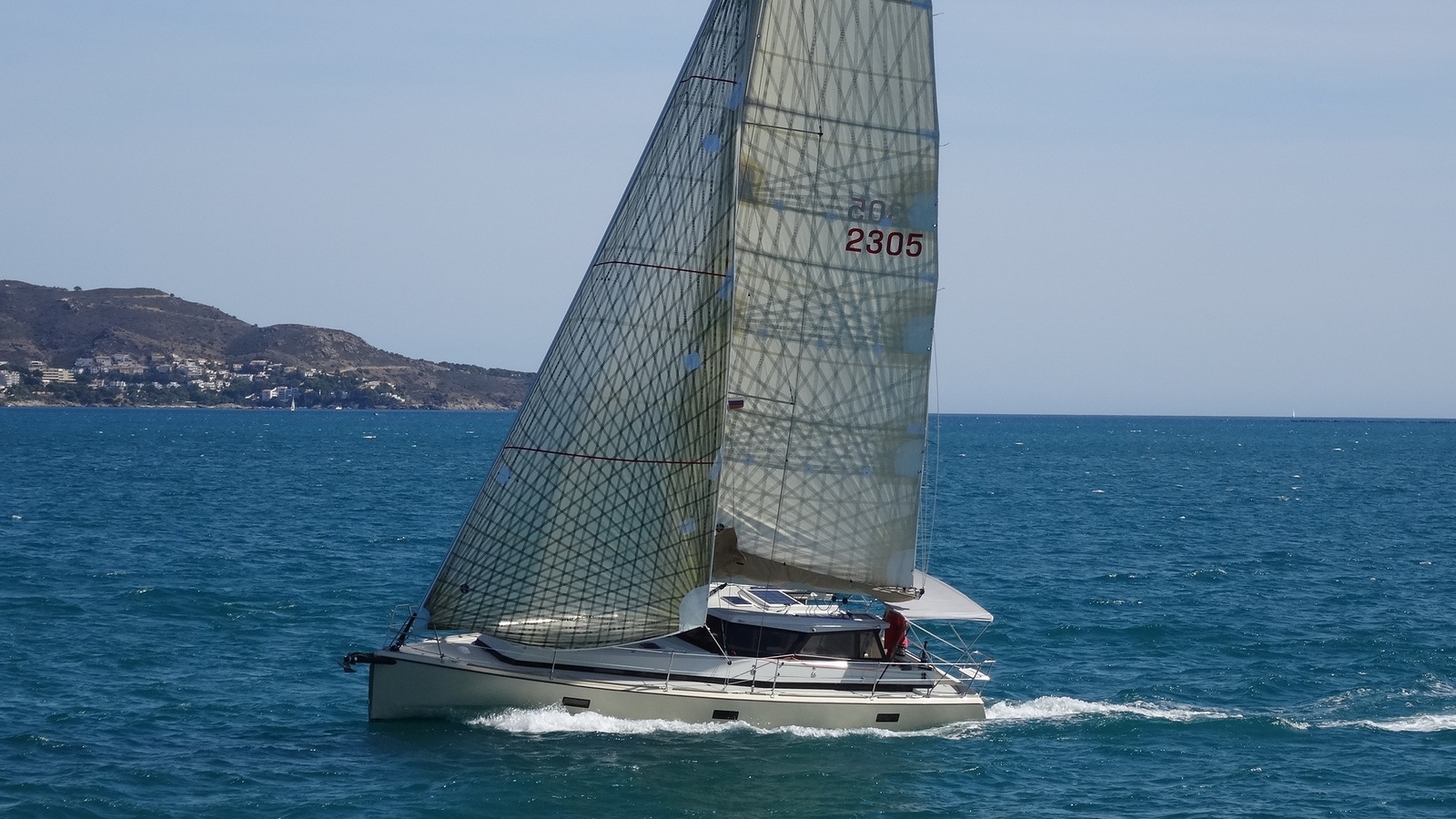

Прототип Soler-35 был построен и протестирован несколько лет назад, концепция современной круизной яхты с рубкой оказалась очень удачной, некоторые изменения были сделаны в новом проекте Soler-39.
Кроме небольшого увеличения размера, также был заменен материал корпуса с композитного сендвича на алюминиевый сплав и изменена конструкция подъемного киля.
По технической части большой опыт был получен при проектировании и строительстве больших экспедиционных парусных яхт М55 МЕТА и М64 АТОА, хотя Soler-39 конечно меньше и проще.
Кстати простота технических решений и минимум обслуживания были положены в основу концепции небольшой яхты для широкого спектра использования, от высокоширотных экспедиций до прибрежных любительских регат.

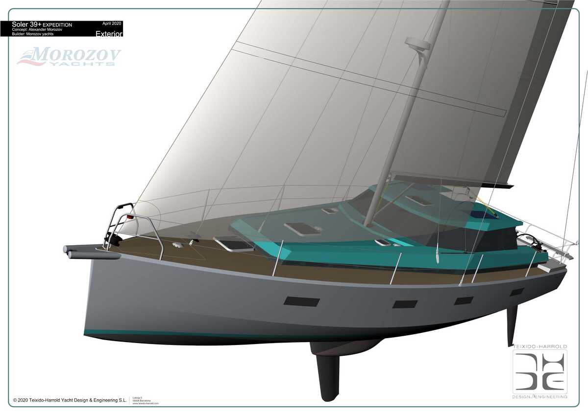

Основной "изюминкой" Soler-39 является большая, полностью закрытая рубка с круговым обзором 360 градусов из любого места в рубке. Это создает неповторимое ощущение простора в море и на стоянке, также полезно для безопасного плавания в одиночку, вы находитесь в закрытой рубке и ведете непрерывное наблюдение за обстановкой, как этого требуют правила. В рубке на одном уровне расположен стол и диван основного салона и штурманский-рабочий стол.
Сейчас многие производители отказываются от штурманского стола в  угоду еще одного кресла или дивана, но я считаю это неправильной тенденцией. Штурманский стол конечно изменил свое первоначальное назначение, как место для бумажной карты, теперь это скорее рабочее место капитана.
В визуальной близости находится и камбуз, т.е. со штурманского места и с дивана салона видна плита и камбуз, это тоже очень удобно, все под контролем и в тоже время не мешает.
В отделке интерьера минимально используются деревянные элементы, в основном это современные покрытия и крашенные поверхности. Это делает лодку практичной в пользовании и не требует много времени для ухода.
В кокпите с левого борта огромный рундук-кладовая, в котором может быть размещена даже небольшая мастерская, есть много места для запчастей и инструмента.
Под кокпитом расположен гараж для динги с алюминиевым днищем, там же можно разместить канистры с бензином для мотора, так как предусмотрена вентиляция отсека.
Кормовой отсек (ахтерпик) с рулевым устройством имеет водонепроницаемую переборку, т.е. если будет проблема с рулем, а сейчас косатки любят нападать на рули, то лодка гарантированно останется на плаву.
Под полом салона находится большой моторный отсек, в котором компактно расположено все техническое оборудование - помпы, фильтры, клапана и т.д. Для аккумуляторов выделен отдельный отсек. Моторный и аккумуляторный отсеки водонепроницаемым до уровня пола салона, т.е. даже если лодка будет залита водой выше ватерлинии, все электрические и механические системы будут работать. Кроме того такое расположение очень удобно для сервисного обслуживания, полный доступ к мотору и оборудованию с любой стороны.
Форпик для хранения парусов тоже с водонепроницаемой переборкой, при лобовом столкновении, носовая часть принимает удар на себя, как бампер на машине, без затопления всей яхты.
По расположению: одна каюта на 2 человек расположенная в центре тяжести лодки, койка расположена достаточно низко для минимального воздействия качки на ходу. Одна носовая гостевая каюта, которая может использоваться и как дополнительна кладовая. Один туалет с изолированной душевой кабиной. В корме штормовая койка, рядом со входом из кокпита, также есть еще спальное место в салоне.
Таким образом достаточный комфорт для 2-х человек, с потенциальной возможностью разместить до 6 человек на не длительный период.
Что важно для круизной яхты, кроме кают и салона, это значительные объемы  для хранения снабжения, плюс к этому танки адекватного размера, чтобы при должной экономии воды хватало на 2-3 недели для 2 человек, объем 500 литров. Топливо тоже не менее важный запас, солярка не везде хорошего качества, а возить канистры на палубе это только как разовая операция, но и возить как танкер, тоже не вариант, яхта все таки парусная, 230 литров вполне приличный запас при двигателе 54 л.с. и расходе около 2-3 литров в час.

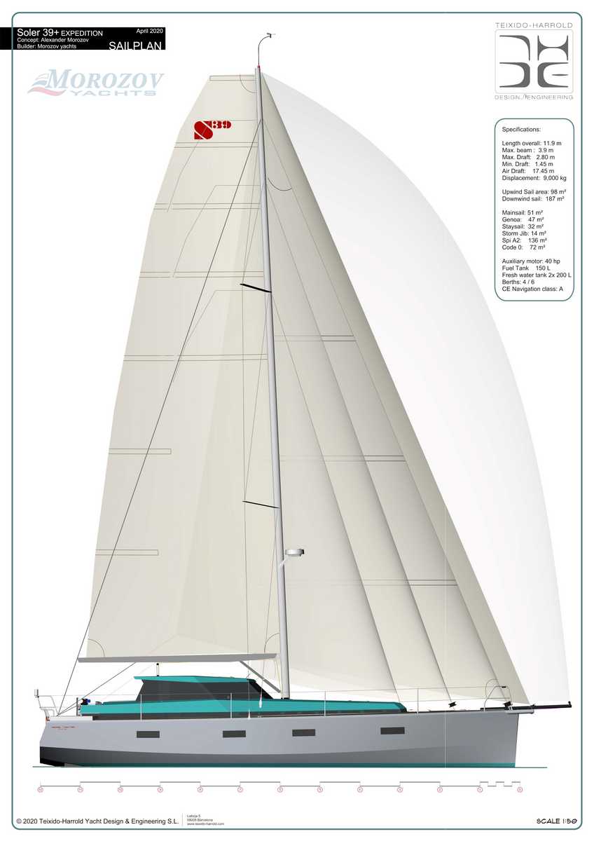

Это еще одна "фишка" яхты это тип вооружения, уже традиционно использовано вооружение B&R (Bergstrom&Ridder), этот тип хорошо себя показал на наших яхтах А-38 (Kompan) и Soler-35. Вооружение не имеет ахтерштагов, краспицы развернуты назад на 28 градусов, усиленный профиль мачты, более сильная набивка такелажа. Это позволяет нести горбатый грот большой площади, что очень эффективно в широком диапазоне ветров.
В слабые ветра верхний ветер просто "тянет" лодку за счет большей парусности в верхней части. Это неоднократно было проверено на практике, когда яхты с традиционным бермудским вооружением стоят, а наша яхта идет. В сильный ветер имеется более широкий диапазон до начала рифления, достаточно отпустить оттяжку гика и верхушка грота откроется, это очень удобно на кратковременных шквалах.
Передние паруса имеют много комбинаций от штормового стакселя до Code-0. Если предполагается нести геннакера в сильные ветра, можно установить бакштаги из Dyneema, для контроля натяжения такелажа, хотя конструктивно это не требуется, мачта не сложится.
Материал парусов может быть на выбор, от классического дакрона до современных ламинатов, все зависит от предназначения лодки и бюджета.
