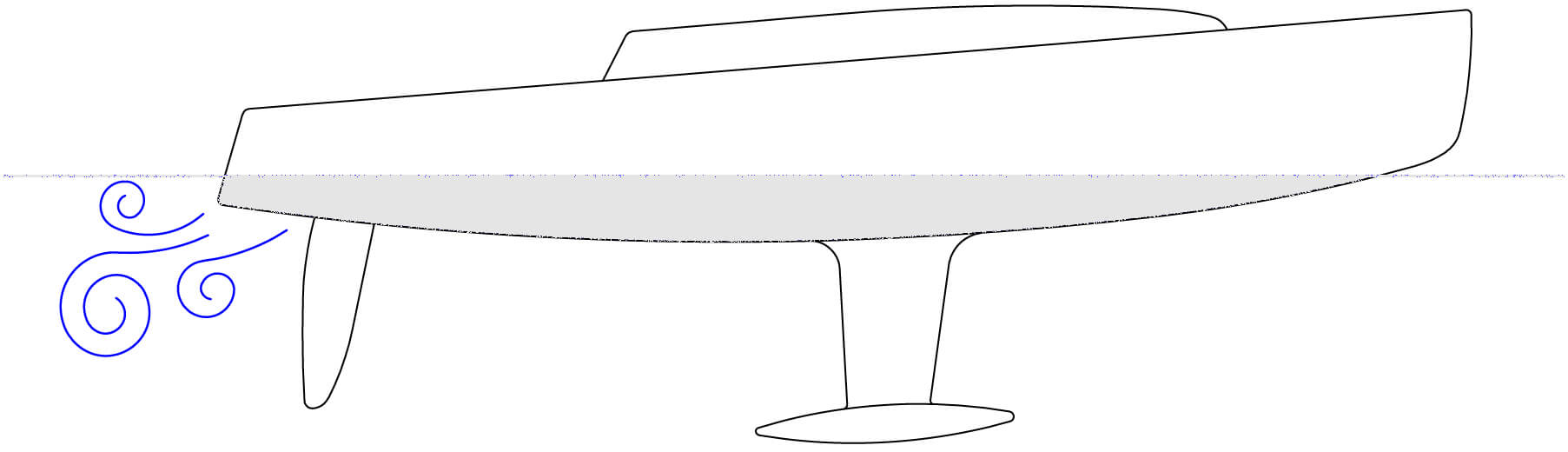

Дифферент
Дифферент — это наклон судна в продольной плоскости. Так же, как и крен, его важно регулировать, чтобы яхта шла быстро и хорошо управлялась.
Нос
Вдоль лодки есть три точки, которые помогают держать курс и контролировать движение лодки: форштевень, киль и перо руля. Если убрать из этой связки форштевень, лодка станет управляться хуже. Поэтому нос должен быть немного погружен в воду, примерно на ⅕. Так яхта будет лучше держать курс и не рыскать.
В слабый ветер для этого перемещаем экипаж ближе к носу, загрузив его так, чтобы форштевень не торчал из воды.
При усилении ветра или при попутных курсах нос будет больше зарываться в воду и тормозить движение. Чтобы этого избежать, перемещаем команду ближе к корме.
Корма
Если корма погружена в воду:
  • Смоченная поверхность становится шире, растет сила трения и падает скорость.
  • За лодкой создаются завихрения, которые будут ее тормозить.
  • Приподнимается нос, лодка рыскает, а от того, что сложно держать курс, хуже работают паруса.
Чтобы этого избежать разгружаем корму, лучше переместить команду ближе к центру яхты.

Если посмотреть на картинку в посте, то видно что с креном меняется смачиваемая поверхность и если логисечки рассуждать то
если чем больше смачиваемой поверхности относительно ДП, то лодку туда и должно тянуть?
Или же в  посте и я сейчас расматриваю крайние случаи?
Когда есть ветер и яхта идет с ходом и если все переместятся на подветер то понятно яхту начнет приводить больше, но  по другим факторам, а не по причине уечличения смачиваемой поверхности где то больше где то меньше?
