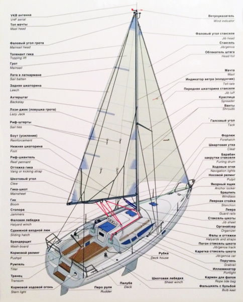

Что входит в понятие «парусное вооружение»
Парусное вооружение (или по другому парусный гардероб)   это не только сами паруса, но и все предметы и устройства, задействованные в установке, уборке и управлении парусами.
Говоря на яхтенном языке, парусное вооружение – это паруса, рангоут и такелаж.
Рангоут – это все жесткие конструкции, которые используются для несения и обслуживания парусов. Мачта, гик, рея, бушприт – это все рангоут. Элементы рангоута могут быть как неподвижными, так и поворотными.
Такелаж – все тросы (снасти), элементы и системы их крепления. В зависимости от назначения различают:
  • Стоячий такелаж – снасти для поддержки (раскрепления) рангоута. В общем случае (см. рис.) их набор включает: штаги (фор-/бак-/ахтер-) для удержания мачты в продольной плоскости и ванты (в поперечной). После первичной установки и регулировки (обтяжки), положение стоячего такелажа, как правило, не меняется.
  • Бегучий такелаж – тросовая оснастка для подъема/спуска парусов и отдельных частей рангоута, а также изменения их положения относительно продольной (диаметральной) плоскости судна. Основные элементы бегучего такелажа и их функции:
  • Фалы – подъем/спуск парусов, рангоута, флажных и других сигналов.
  • Шкоты – управление парусами и элементами рангоута (например, гика-шкот), «отвечающим» за разворот паруса.
  • Галсы – оттяжка и крепление заднего (галсового) угла паруса к палубе (гику, бушприту).
  • Топенанты – поддержание конца (нока) гика в горизонтальном положении на ходу или на стоянке. Крупные лодки обычно оснащены двумя топенантами для каждого гика.
  • Брасы – для разворота паруса в горизонтальной плоскости. Например, рангоутное дерево для управления спинакером (спинакер-гик) крепится контр-брасом, заведенным в нос лодки.
  • Риф-штерты и риф-шкентели – короткие тросы (концы) для уменьшения рабочей площади (зарифливания) паруса при усилении ветра. Выходят из широкого употребления по мере развития современных технологий для выполнения этой операции парусов (закрутки, патент-рифы).

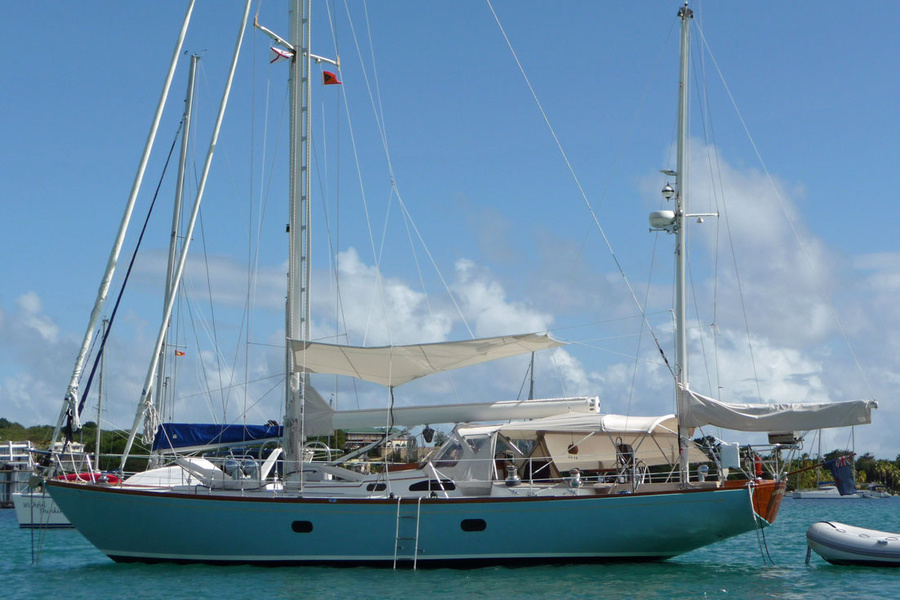

Кечи: обновленные Josua  и Suhaily, а таже кэт-кеч Freedom 35

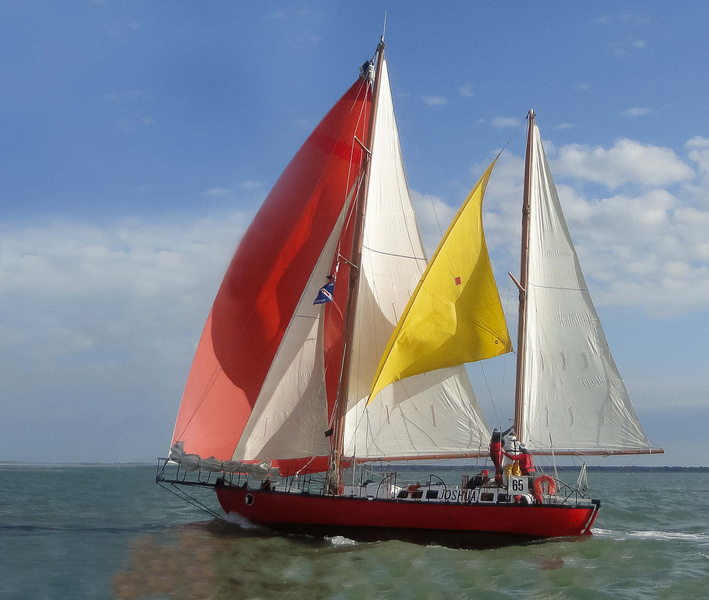

Современный 48-фт. иол  Hinckley: обратите внимание на хорошо развитую бизань-мачту с установленным на ней дополнительным оборудованием
