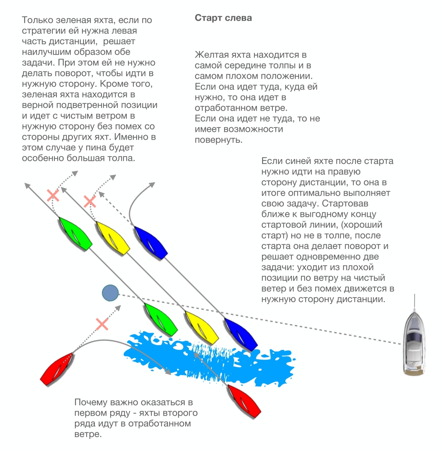

На старте нам нужно решить две главные задачи:
1. Пойти в нужную сторону максимально быстро в соответствии с заранее определенной стратегией.
2. Если стартовая линия перекошена по ветру, то получить преимущество за счет старта ближе к выгодному концу стартовой линии.
Эти задачи на старте одновременно и максимально эффективно может выполнить только одна яхта и только в одном случае, - если она стартует у выгодного конца, и этот выгодный конец с той стороны, куда ей нужно стратегически потом идти по дистанции.
Во всех остальных случаях необходимо найти оптимальный компромисс между скоростью выхода на нужную сторону дистанции (стратегия) и минимальным расстоянием до выгодного конца стартовой линии (хороший старт).
Правило
Избегайте толпы, толпа портит ветер, уменьшает вашу скорость, уводит за собой и не дает вам поворачивать в нужную сторону и на чистый ветер.
При отсутствии или при незначительном перекосе стартовой линии стартуйте ближе у того конца, который поведет вас в нужную после старта сторону дистанции.
При значительном перекосе стартовой линии стартуйте ближе к выгодному концу, но не в толпе, чтобы у вас после старта был чистый ветер или была возможность поворота на чистый ветер и в нужную после старта сторону.
