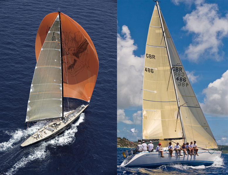

Maltese Falcon под парусами из дакрона
Разработанный еще в годы II-й Мировой войны, этот материал первым пришел на смену натуральным тканям, и в наши дни остается наиболее популярным для изготовления парусов. Он обладает достаточно хорошей прочностью, сравнительно небольшим удельным весом, стойкостью к износу и при этом относительно недорог. Впрочем, по мере того как фирменный дакрон дорожает, яхтсмены со скромным бюджетом «одевают» свои лодки в тот же самый полиэстер – с менее громкими названиями, но по более доступной цене. По совокупности своих свойств данный материал является достаточно универсальным, поэтому широко используется для всех типов парусов круизных яхт, а также для изготовления некоторых предметов гардероба гоночных лодок.

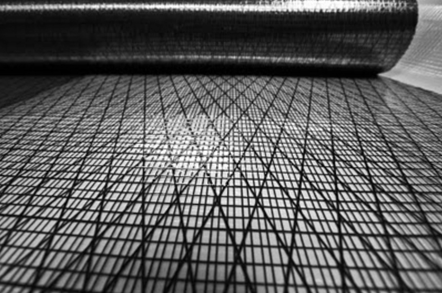

В отличие от тканых, они имеют комбинированную структуру. Внешний слой, формирующий тело и профиль паруса, выполняется из более прочного и при этом гибкого материала (собственно ламината), в то время как внутренний состоит из более эластичных волокон, способных противостоять продолжительным нагрузкам. Иногда с обеих сторон на этот парусный сэндвич наносится специальный слой из легкого волокна, который дополнительно защищает его от механических повреждений, влаги и ультрафиолетового излучения.
Благодаря своей структуре, ламинатная парусина успешно противостоит «косым» нагрузкам и растяжению
Все эти особенности и определяют основные преимущества ламинатных парусов по сравнению с ткаными: они не теряют своей эффективности со временем и лучше противостоят негативным воздействиям внешней среды – ветра, волн и солнца. Аналогия с широко известным ламинатом для настилки полов напрашивается сама собой, тем более что свои уникальные свойства и доска, и парус сохраняют лишь до тех пор, пока цел слой ламината. Наряду с уже знакомым нам полиэстером, для изготовления ламинатных парусов используются также другие специально разработанные материалы, которые и определяют индивидуальные свойства каждой из тканей. Рассмотрим основные достоинства и недостатки различных их видов.

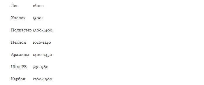

Исключительно важным (особенно для гоночных лодок) является также и собственный вес парусов. Подавляющее большинство современных синтетических материалов заметно легче льна и хлопка:
Табл.2 Удельный вес волокон, применяемых для изготовления парусов, кг/м3

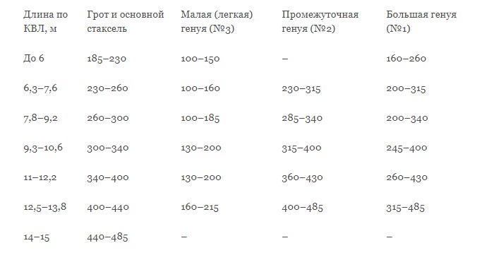

Об остальных же преимуществах тех или иных волокон в чистом виде можно говорить лишь в случае тканых парусов, поскольку ламинатные, как правило, предусматривают комбинированное применение различных материалов. При выборе тканей следует учитывать не только размеры лодки, но и то, какие именно детали парусного гардероба из них предполагается пошить.
Табл.3 Оптимальный вес ткани для парусов крейсерской яхты, г/м2
