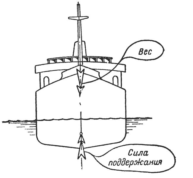

Помните школьный стишок для запоминания закона Архимеда, который позволяет телам не тонуть в воде? «Тело, всунутое в воду, выпирает на свободу силой выпертой воды телом, всунутым туды». На тело, погруженное в жидкость, действует сила, которая равна по величине и противоположна по направлению силе тяжести, действовавшей на вытесненный телом объем жидкости.
В случае с водоизмещающими лодками сила Архимеда — главная сила, которая действует на яхту. Уравновешенные сила Архимеда и сила тяжести подвешивают корпус в толще воды, как поплавок. Так что при движении он просто проталкивается через неё за счёт импульса, который получает от гребных винтов двигателя или паруса.
Чтобы проталкиваться яхте было проще, форму корпуса ниже ватерлинии делают чаще всего округлой, гладкой — так меньше трение воды. Они похожи на идеально отполированную морскую гальку, по которой вода проходит, не задерживаясь.

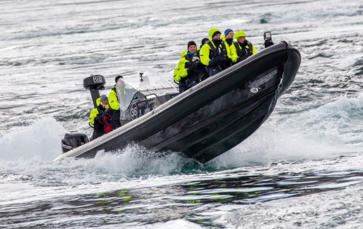

ДО ВЫХОДА НА ГЛИССИРОВАНИЕ (ИЛИ ПОСЛЕ ЕГО ЗАВЕРШЕНИЯ) ДВИГАТЕЛЬ ГЛИССЕРА РАБОТАЕТ НЕЭФФЕКТИВНО И ТРАТИТ НАМНОГО БОЛЬШЕ ТОПЛИВА, ЧЕМ ДВИГАТЕЛЬ ВОДОИЗМЕЩАЮЩЕЙ ЛОДКИ В АНАЛОГИЧНОЙ СИТУАЦИИ.
Для наглядности можно представить, как скачет камень, который пустили по воде «блинчиком» (или «лягушкой»). Пока скорость не падает ниже определённой отметки, он снова и снова отталкивается от воды. Но после торможения сила тяжести и сопротивление становятся больше гидродинамической подъёмной силы, и камень, потеряв возможность продвигаться вперёд, идёт на дно. Примерно то же происходит и с глиссирующим корпусом лодки (с поправкой на то, что его в отличие от камня сила Архимеда всё же спасает от затопления).
RIB Steigen
Из-за большой «прожорливости» глиссирующие яхты менее пригодны для длительных путешествий. К тому же, полезный объем внутри глиссирующих яхт значительно меньше подобных водоизмещающих, в остром носу ничего не помещается, а вся кормовая часть занята мощными двигателями.

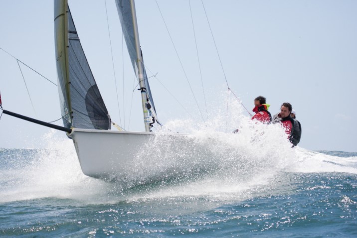

Бывают ли парусные яхты с глиссирующим корпусом?
Раньше все парусники имели только водоизмещающий корпус, а глиссировать могли только моторные суда. Однако в современном мире это уже не так. Морские архитекторы научились создавать для парусников корпуса, форма и вес которых позволяют даже без вспомогательных подводных крыльев выводить их на глиссирование, несмотря на небольшие (по меркам моторок) скорости. В среднем для уверенного глиссирования требуется 45–50 м² парусов на каждую тонну водоизмещения.
Ярким примером глиссирующих парусников могут служить классы «Летучий голландец», «Финн» и SB20. Уверенно глиссируют модели Pogo 44 и J/99. Всех их отличает плоское днище в кормовой части.
