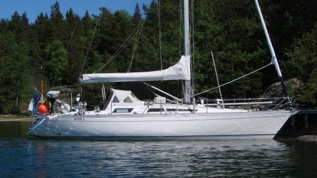

Dufour-39 (1983-1994) был спроектирован известным German Frers, для американского рынка выпускалась по маркой Dufour&Sparks, всего было выпущено 120 корпусов. Была также версия с центральным кокпитом Dufour-39 CC.

Корпус Dufour-39 построен по классической схеме с набором и переборками приформованными к обшивке, что делало корпус очень жестким, достаточно узкий по ватерлинии, это компенсировалось 46% балласта. Яхта очень хорошо лавировалась в сильный ветер и была очень мореходной на большой волне.

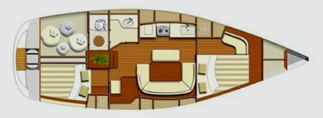

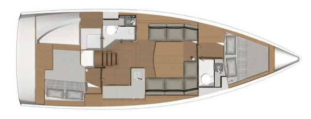

Вернемся к планировке, для сравнения взяты 2-х каютные версии для частного владельца.
Dufour-39 имеет классическую планировку хорошей морской яхты, угловой камбуз, штурманский стол, обе койки адекватной ширины и расположения, диван как штормовая койка, туалет с душем правильно продольно расположен.
На Dufour-385 явно начались изменения в сторону прибрежного плавания, продольный камбуз, салон с дополнительным сиденьем, увеличенный душ и туалет, койки увеличенного размера.
Dufour-390 пошел дальше, кормовая койка расположена поперек, два туалета и душа, большой камбуз, огромный стол салона, штурманский стол почти пропал.
Если посмотреть в общем, то явно прослеживается отработка современных тенденций для прибрежного дневного плавания. Средние ходовые качества, большой стол и камбуз, больше туалетов и большие койки, больше места внутри, много световых люков. Для чего это может использоваться, вы можете сами догадаться... Несколько фото для сравнения стилей отделки.

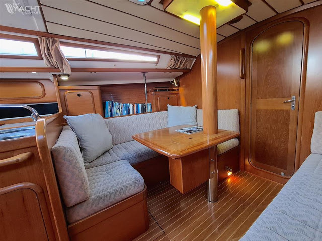

Dufour-39 Sparks

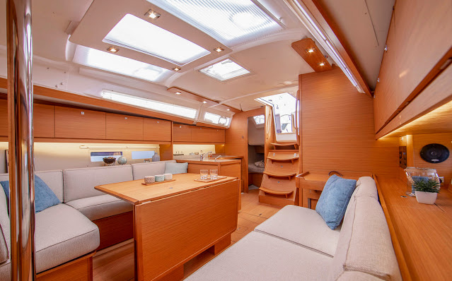

Dufour-390 Grand Large
Все варианты вполне приличны для серийной яхты, кому-то понравится больше классика, а кому-то ближе модерн. Тут Dufour хоть не пошел на радикальные модерновые тренды, как другие массовые производители, нет этих ужасных вертикальных спинок диванов коричневого цвета, черных столешниц камбуза и полосочек "а ля тик" на полу. Но вот что штурманский стол задвинули в угол это плохо, хотя для яхты выходного дня он точно не нужен.

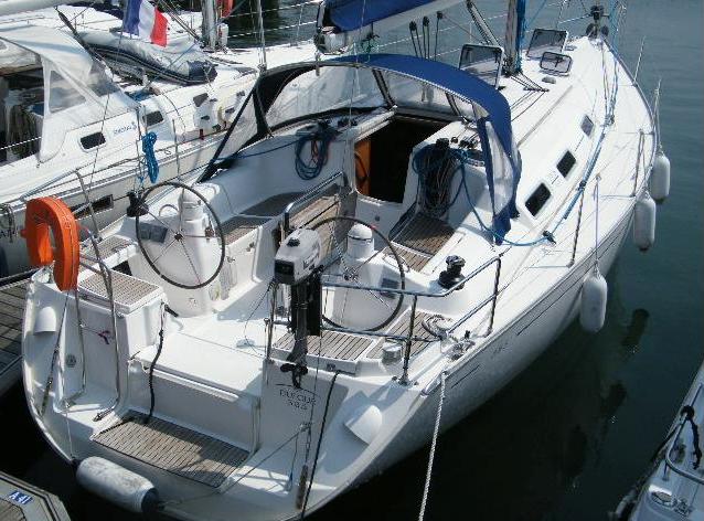

Dufour-385 Grand Large
Появилось два штурвала, больше места в кокпите, шкотовые лебедки стали ближе к рулевому, гика-шкот ушел на крышу рубки, появилась кормовая площадка и трап, инструменты передвинулись к штурвалам, картплоттер внутри у штурманского стола.
