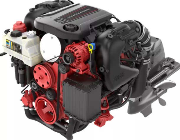

Плюсы и минусы бензиновых лодочных моторов
Volvo Penta V6-SX
Главное преимущество бензинового двигателя внутреннего сгорания — компактность и небольшой вес, по сравнению с дизельными двигателями той же мощности. Кроме того, бензиновые двигатели тише и производят меньше вибраций.
Однако бензин огнеопасен, взрывоопасен и стоит дороже дизеля. Кроме того, бензиновый двигатель расходует в среднем на 40% больше топлива.

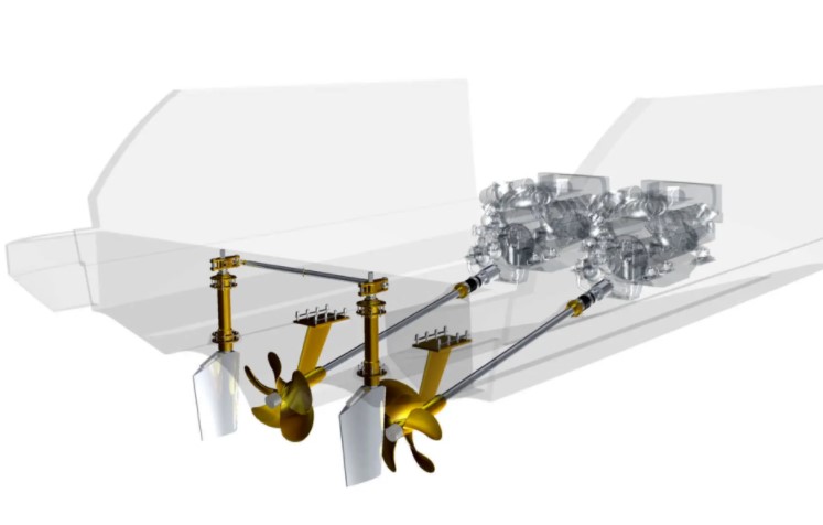

Вал (Shaft)
Двигатель с валовым приводом — простейший вид судового стационарного двигателя. Мотор устанавливается на миделе (direct drive) или в кормовой части яхты (V-drive). Это вопрос не только планировки, но и конструкции вала. Как бы то ни было, в обоих случаях в сторону транца от вала отходит вращающаяся вокруг своей оси «палка» (собственно вал). На конце вала, выходящем из корпуса яхты, и закреплён гребной винт.
Перо руля никак не связано с винтом и расположено за ним, ближе к транцу.
Валы относительно дёшевы и надежны. Их используют даже с очень мощными двигателями. К тому же обслуживать их во время стоянки проще, чем поворотно-откидные колонки (о которых речь пойдет ниже), а служат они дольше.
У вала, устанавливающегося на миделе, более простая конструкция и он экономичнее потребляет топливо. Но расположение машинного отделения на миделе может быть неудобным. Это лишает владельца мастер-каюты в самом комфортном месте на нижней палубе.

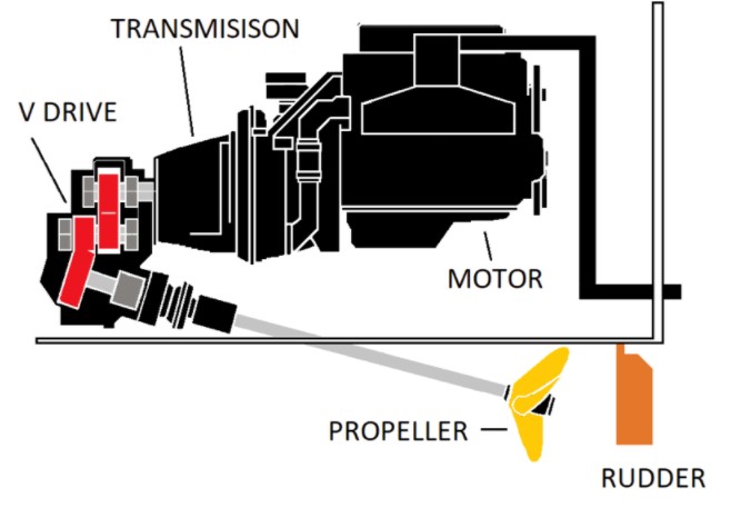

У кормовых валов типа V-drive в соответствии с названием вал разделён на два элемента, расположенных под углом друг к другу, как символ <. Его расположение позволяет освободить место на миделе, но на крупных яхтах это в то же время может затруднять глиссирование. Кроме того, из-за сложной конструкции такие валы менее экономичны.
Вал — отличный вариант для крупных яхт, которые постоянно находятся в воде и со временем могут обрастать полипами. Кроме самого винта им практически негде поселиться.
Так как вал не участвует в маневрировании лодки, а только толкает её вперед, у него в отличие от поворотно-откидной колонки нет никаких подвижных резиновых гофрированных оболочек (сильфонов), которые необходимо периодически менять. На вал ставят сальниковое уплотнение, которое может со временем начать протекать, но его обслуживание обходится недорого.
К минусам вала можно отнести то, что винт и перо руля уходят глубоко в воду. С валом лодка вряд ли сможет ходить по мелководью и подходить вплотную к берегу. Хотя с точки зрения безопасности при спасении утопающего такое положение винта — преимущество, а не недостаток.
ЧТОБЫ СГЛАДИТЬ ЭТОТ НЕДОСТАТОК, НА НЕКОТОРЫХ СОВРЕМЕННЫХ МОДЕЛЯХ ВАЛЫ «УТАПЛИВАЮТ» В КОРПУС, РАЗМЕЩАЯ В ПОЛУТУННЕЛЯХ.
Так поступает, например, шведская верфь Nimbus.
Еще один минус валов — на глиссирующих яхтах двигатель с таким приводом по сравнению с поворотно-откидной колонкой менее экономично расходует топливо. Максимальная доступная скорость в этом случае тоже будет ниже.
Но поддерживать скорость, разогнавшись, валу проще. А стабильность обеспечивается не триммерами двигателя, а за счёт смещения центра тяжести к миделю.
Кроме того, на валах требуется использовать так называемую электрохимическую «катодную защиту» для предотвращения коррозии. Для этого на вал устанавливают металлический анодный протектор, который деградирует вместо вала. Менять протектор необходимо ежегодно. Но то же требуется и для поворотно-откидной колонки.
ВАЛЫ ОЧЕНЬ ТРЕБОВАТЕЛЬНЫ К КАЧЕСТВУ КОРПУСА И РАСПОЛОЖЕНИЮ ЦЕНТРА ТЯЖЕСТИ ЛОДКИ. ПОВОРОТНО-ОТКИДНЫЕ КОЛОНКИ БОЛЕЕ ЛОЯЛЬНЫ К ОГРЕХАМ ДИЗАЙНА.
Но если всё сделано правильно, то с валами яхта более манёвренна. Два вала можно запустить в противоход, чтобы один винт толкал корпус вперёд, а второй — назад. Так лодка будет крутиться вокруг своей оси практически на месте. С поворотно-откидными колонками, конечно, тоже можно проделать подобный фокус. Но эффективность такого манёвра будет ниже.
СТОИТ ПОМНИТЬ, ЧТО УПРАВЛЕНИЕ ЛЮБОЙ ЛОДКОЙ С ВАЛАМИ В ЛЮБОМ СЛУЧАЕ ТРЕБУЕТ ОПРЕДЕЛЁННОЙ СНОРОВКИ.
Это особенно ощутимо, если на борту не установлено дополнительное подруливающее устройство.  При этом даже при наличии необходимых навыков лодкой с одним валом управлять намного сложнее, чем лодкой с одной поворотно-откидной колонкой. Но с двумя валами (что, к счастью, встречается чаще) разница заметно сглаживается.
Основные производители судовых двигателей с валовым приводом — MAN, Caterpillar, MTU (Rolls-Royce), Volvo Penta, Cummins.
