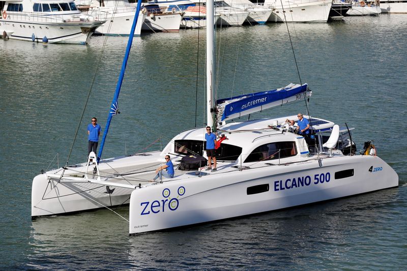

Джимми Корнелл рассказывает о своем новом катамаране, на борту которого он планирует совершить кругосветное плавание без использования ископаемых источников энергии
Около года тому назад Джимми Корнелл, подумав о том, что в скором времени возраст не позволит ему сохранить такую же активность, решил сделать нечто особенное, и в то же время актуальное.
Так родилась идея кругосветного путешествия по маршруту первой кругосветки, проделанной 500 лет назад.
Для осуществления этого проекта был выбран катамаран «Outremer 45», на базе которого и была построена «Авентура Зеро». Джимми решил, что крейсерский катамаран будет достаточно быстрым под парусом и при этом сможет сам вырабатывать электроэнергию; также у него достаточно площади для размещения нескольких солнечных батарей.
Первый же выход под парусом порадовал Джимми Корнелла скоростью катамарана.
Планировка палубы максимально упрощена, а вращающаяся мачта позволяет рифиться менее чем за 15 минут.
С полным Solent-ом и гротом при угле поворота мачты в 28° и опущенном подветренным шверте, Aventura ринулась вперед на скорости 9,5 узлов при вымпельном курсе 36° (истинный угол ветра 42°), и при 17 узлах истинного ветра.
