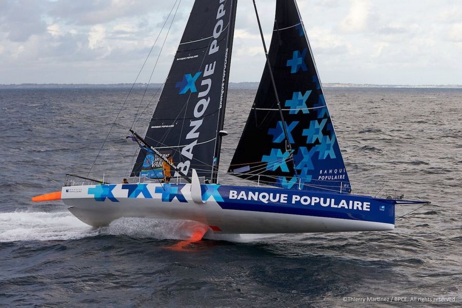

Banque Populairе VII
Hugo Boss хуже лавирует, но лучше глиссирует - и наоборот. Мы моделируем различные конфигурации, но все решается в беседе с капитаном и его командой. Мы можем спроектировать рекордную или гоночную лодку только по согласованию с ее будущим капитаном!

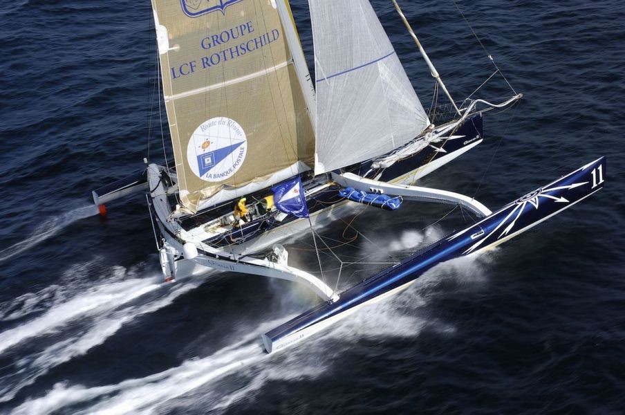

Gitana 11 (класс ORMA 60)

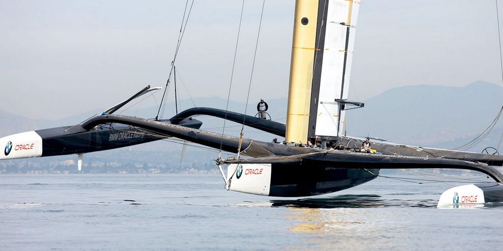

Тримаран Oracle USA, победитель 33-го Кубка "Америки"
