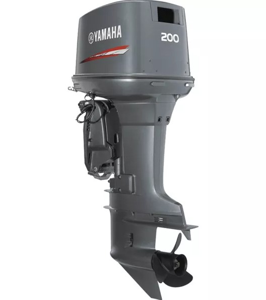

Карбюраторный двигатель Yamaha 200A
Однако карбюраторы гораздо менее экологичны, чем инжекторы. Без микрокомпьютера в них невозможно непрерывно контролировать состав выхлопа, чтобы тот соответствовал жёстким современным стандартам. Хотя карбюраторный двигатель меньше шумит и вибрирует.
Увы, экономичность карбюраторов с точки зрения потребления топлива тоже оставляет желать лучшего.
БЕЗ КОНТРОЛИРУЮЩЕЙ ЭЛЕКТРОННОЙ СИСТЕМЫ ВНЕ ЗАВИСИМОСТИ ОТ ОБОРОТОВ ДВИГАТЕЛЯ КАРБЮРАТОР ВСЕГДА ПОДАЁТ ОДИНАКОВОЕ КОЛИЧЕСТВО ТОПЛИВА.
