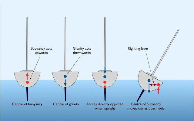

Остойчивость судна состоит из двух составляющих - расположение центра тяжести и центра величины (плавучести). Расстояние между этими центрами называется метацентрической высотой, чем она больше, те больше начальная остойчивость судна. Остойчивость бывает статическая (на ровной воде) и динамическая (на ходу, на волне). Также есть остойчивость поперечная и продольная, которая более актуальна для владельцев катамаранов.
Остойчивость состоит из двух частей, остойчивость веса (weight stability) и остойчивость формы (form stability). Первая создается весом киля и корпуса, вторая восстанавливающим моментом накрененного корпуса. Классические узкие яхты, имеют в основном остойчивость от балласта, а современные широкие яхты имеют значительную часть остойчивости от формы корпуса. Кроме того современные корпуса имею более заглубленный балласт в виде бульбы.

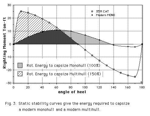

График ниже показывает зависимость восстанавливающего момента момента от угла крена для обычного моно и катамарана. Как видно из графика, энергии надо в полтора раза больше, чтобы перевернуть катамаран на 90 градусов, но если катамаран просто перевернется, моно будет восстанавливаться даже при угле 130 градусов.

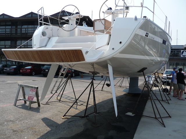

На эскизе показано изменения корпусов по миделю, большая ширина и появление скул позволило не только увеличить внутренний объем и увеличить остойчивость формы, но и помогло сделать более пологие батоксы в кормовой части, что еще улучшило обтекание корпуса и уменьшило волновое сопротивление.

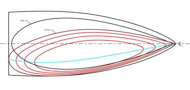

Креновые ватерлинии корпусов тоже существенно видоизменились, на этой картинке показан переходный корпус с деформированными по форме креновыми ватерлиниями, что не только тормозит, но и вызывает дополнительный приводящий момент и как результат брочинг.
На следующем эскизе современный корпус с симметричными креновыми ватерлиниями, т.е. форма ватерлинии практически не меняется с креном, вернее меняется, но остается симметричной относительно осевой линии. Корпус не имеет дополнительных приводящих сил и продольного смещение центра бокового сопротивления ЦБС, поэтому яхта очень устойчива на курсе, не требует большой перекладки руля и сами рули могут быть меньше, так как с учетом что их два, один выходит из воды, а второй работает максимально эффективно перпендикулярно поверхности воды. Это не теория, лично протестировано на проектах А-38 и Soler-35, лодки идеально управлялись, имели хорошую скорость и понятия  привода и брочинга практически не знали.
Однако здесь возникают и минусы, осевая линия креновой ватерлинии составляет около 3-5 градусов с линией ДП корпуса, на котором расположен киль, получается что плоскость киля находится под углом к линии ДП, это не только тормозит, но и создает сиду, которая тянет под ветер. По этой причине современные лодки с широкими корпусами не любят большого крена и должны рифится раньше, при этом они все равно будут идти быстрее классических лодок с полными парусами и большим креном.

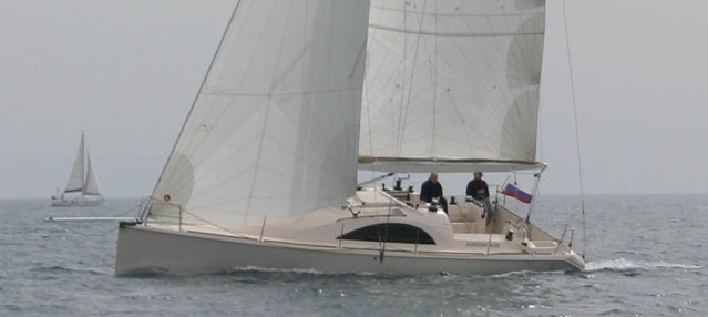

Для компенсации этого эффекта на проекте А-38 был применен подъемный киль, который еще поворачивался в вертикальной плоскости и становился в линию с осью креновой ватерлинии, конструкция была разработана петербургским конструктором А.Тараненко.
На гладкой воде результата были отличные, лодка шла в лавировку под 30 градусов к истинному ветру со скоростью 7 узлов при ветре 10 узлов, но при большой волне эффективность значительно уменьшалась.

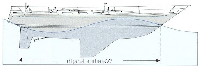

Еще один момент который надо помнить при разговоре о корпусах и движении парусной яхты, это формула Фруда Fr = v / √gL, безразмерное число, которое показывает зависимость волнообразования от длины действующей ватерлинии и скорости движения.
