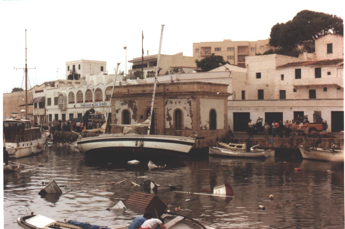

Особенно известны риссаги в бухте Сьютаделла, что на западном побережье Менорки. Там до сих пор не могут забыть риссагу 15 июня 2006 года, когда вода отступила от берега за несколько минут, оставив на обсохшем дне массу яхт. Меньше чем через час море с грохотом вернулось назад – итог печален: оборванные якоря, разбитые борта, 25 яхт затоплено, 100 серьезно повреждено. Позже амплитуда колебания уровня воды оценили примерно в пять метров.

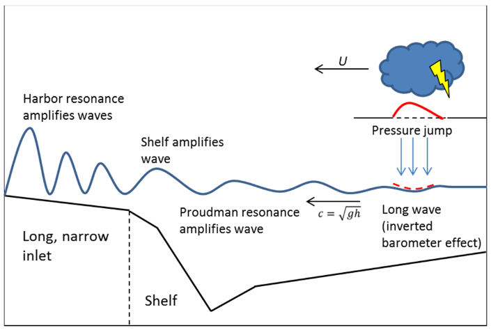

В отличие от «классических» цунами, метеоцунами – это резонансное явление: значительные колебания поверхности моря могут возникнуть только тогда и там, где совпадают скорости перемещения локального атмосферного возмущения и скорости длинных океанских волн (которые считаются по очень простой формуле Лагранжа: c=√gh, где g – это ускорение силы тяжести, а h – глубина океана). К примеру, если глубина моря h=90 м, то скорость длинных волн с ~ 30 м/с и атмосферные волны, распространяющиеся с такой скоростью, могут привести к резонансной генерации длинных морских волн.
Однако одного резонансного совпадения скоростей недостаточно для формирования заметного метеоцунами; должен сработать еще ряд факторов: резкий скачок давления в атмосферном возмущении (порядка 2-3 гПа за 10 минут), определенное направление его распространения и специфические особенности локальной топографии конкретной акватории (бухты, порта), расположенной в вершине залива (как это имеет место в Стари Граде или Вела-Луке) или непосредственно примыкающей к берегу (как, например, бухта Сьютаделья на о. Менорка или бухты Малокурильская и Крабовая на о. Шикотан, Курильские о-ва). В каждой такой бухте или порту существуют стоячие колебания уровня воды – сейши. Периоды этих колебаний определяются геометрией акватории.

Таким образом формирование значительного метеоцунами проходит через несколько стадий. Вначале где-то вдали от берега формируется начальное возмущение поверхности моря: скачкообразное падение атмосферного давления на 2-3 гПа вызывает подъем уровня воды высотой всего 2-3 см (поверхность моря как бы «втягивается» в зону низкого давления). В процессе распространения при выполнении резонансных условий возмущение набирает силу и при подходе к шельфу достигает высоты 10-15 см. На шельфе происходит дальнейшее усиление длинной волны, которая может достичь высоты 40-50 см. Наконец при входе в узкую длинную бухту/гавань высота волны в вершине бухты может увеличиться в 10 раз и даже больше, т.е. достичь катастрофической высоты 4-5 м. При этом скорости течений могут превысить 15-20 узлов.
Автору пришлось достаточно много заниматься исследованием волн «риссага» на Балеарских о-вах. Значительные метеоцунами с высотой около 1 м наблюдаются в бухте Сьютаделья каждое лето, а каждые 5-6 лет происходят катастрофические события. Особую известность получили волны риссага 21 июня 1984 г. и 15 июня 2006 г. Во время последнего из них высоты колебаний (от подошвы до вершины) достигли 5 м; около 40 судов были серьезно повреждены.
