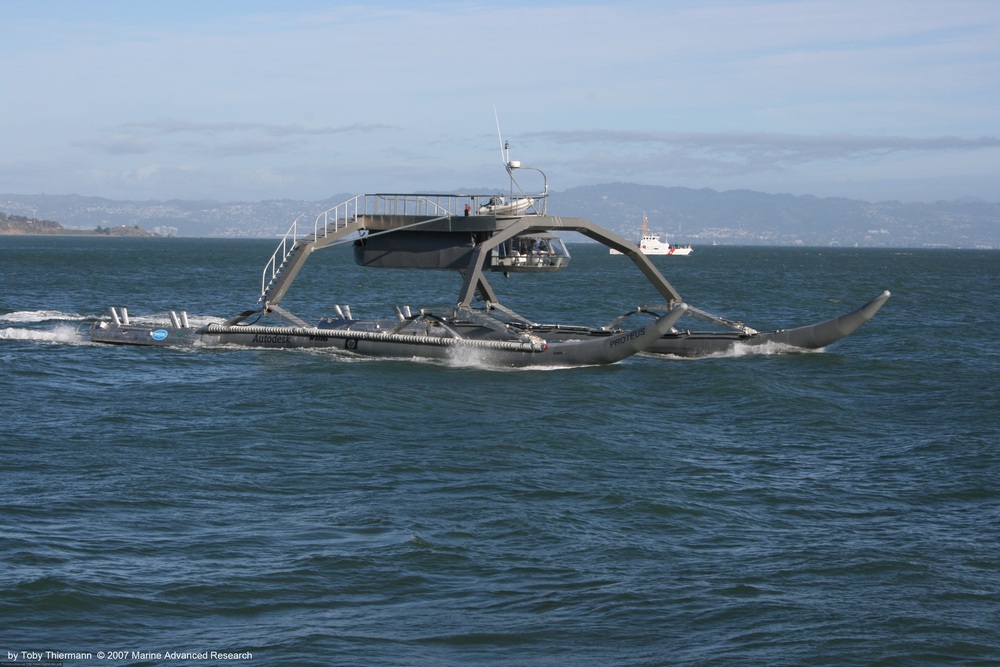

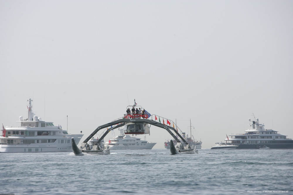

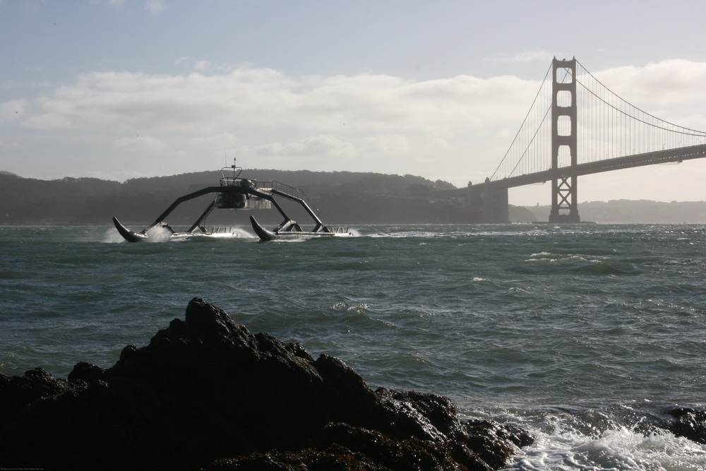

Снимки этого странного судна-паука начали гулять в Сети ещё в в 2006 году. Однако официальной информации о нём не было. Зато рождалась масса предположений. Ещё бы — мимо такого создания трудно пройти равнодушно. И вот, наконец-то, в Сан-Франциско  в 2007 прошла официальная премьера экзотического аппарата.
Судно несёт гордое имя Proteus, а по-русски Протей: древнегреческий морской бог-прорицатель, способный принимать любую форму. Мифологическое имя аппарат получил не зря. Создатели аппарата из американской компании Marine Advanced Reasearch называют Proteus первым полноразмерным судном «адаптирующегося к волнам модульного» типа (Wave Adaptive Modular Vessel — WAM-V).

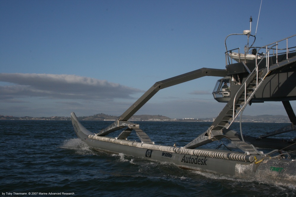

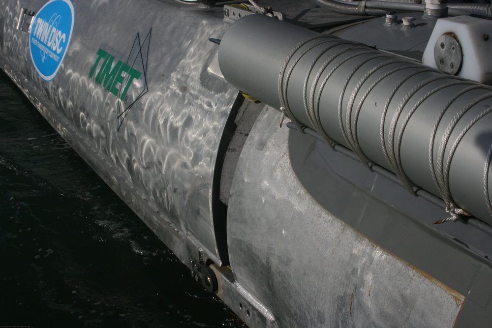

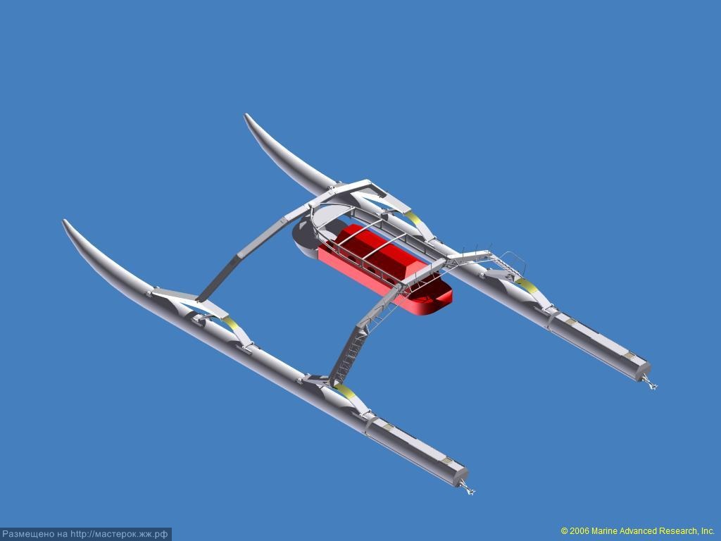

Изюминка этого судна – четыре огромные лапы, при помощи которых кабина с экипажем опирается на два длинных надувных поплавка. Причём опирается не напрямую, а через целую систему из рессор (титан плюс полимеры), формирующих нечто вроде балансирной подвески. Она позволяет поплавкам изгибаться при прохождении волн, так что судно не столько борется с волнами, сколько скользит над ними с минимальной раскачкой. Правда, максимальную скорость судна его создатели не сообщают. Пока не прошли все испытания.
Изобрёл WAM-V инженер Уго Конти (Ugo Conti). А доводить идею до рабочего проекта и воплощать его в жизнь мистеру Конти помогали инженер Марк Гундерсен (Mark Gundersen), как уже было сказано, компания Marine Advanced Reasearch, а также — компании Antrim Associates, Wing Inflatables и ряд других подрядчиков.
Конти говорит, что это – первое судно в своём роде и родоначальник нового класса судов. И он прав, поскольку слова «катамаран на упругих больших ногах» не исчерпывают всех секретов Proteus.

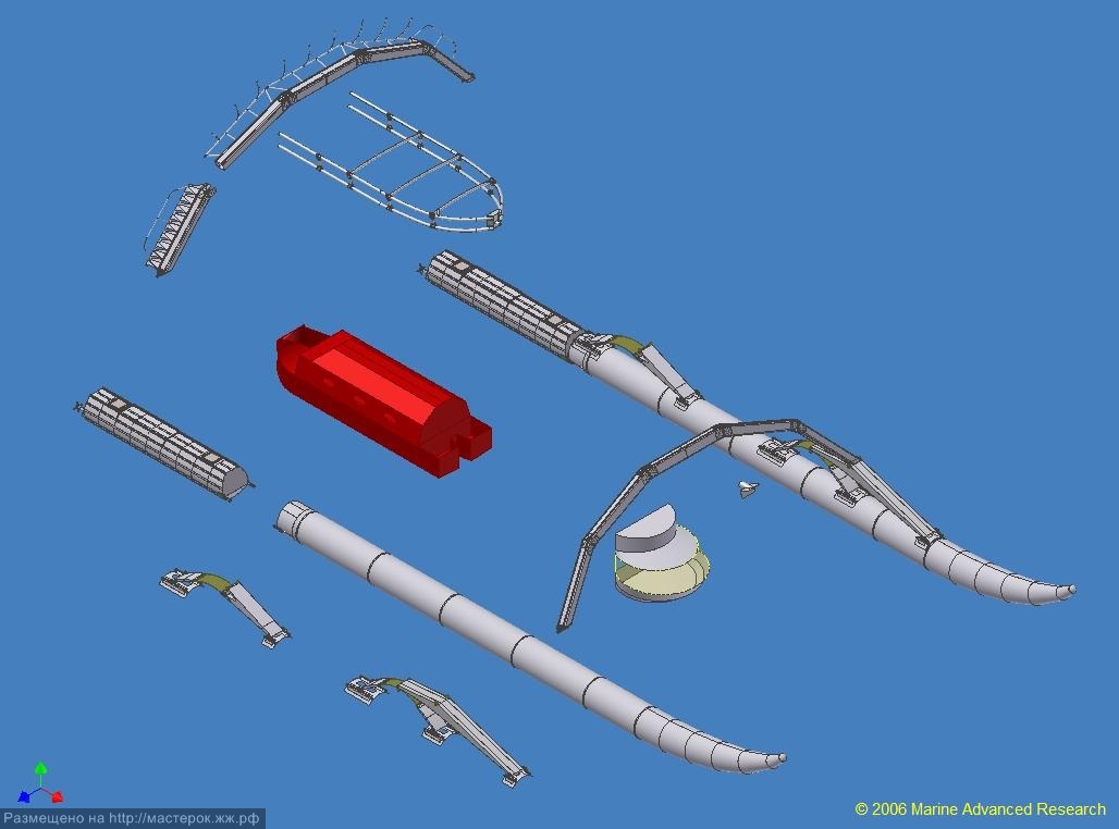

Схема основных частей Proteus. Крупным планом – его рессоры. Внизу: на этом снимке можно разглядеть всю подвеску поплавков (иллюстрация Marine Advanced Reasearch, фотографии just...eD/flickr.com и San Francisco Chronicle/Paul Chinn)

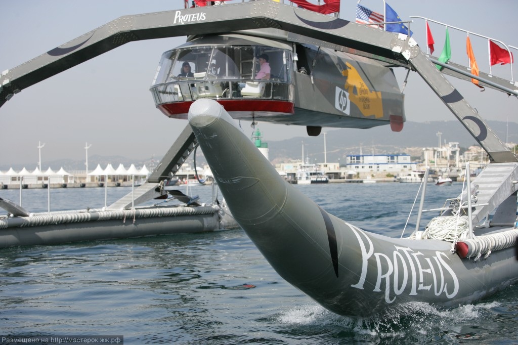

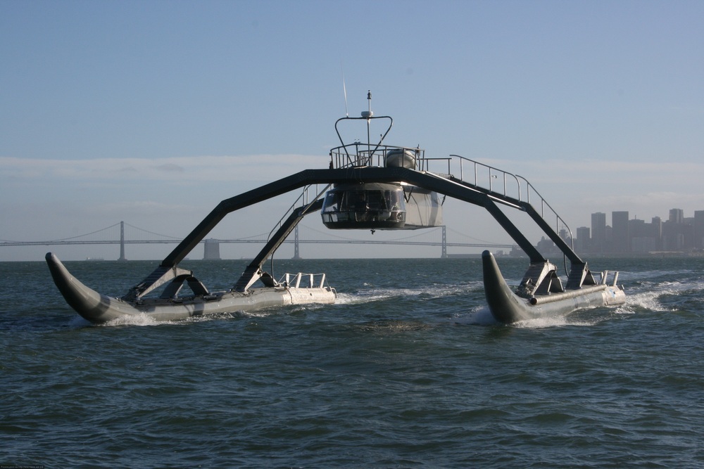

Его кабина (с четырьмя спальными местами), напоминающая вертолётную, на стоянке может опускаться в воду, отделяться и совершать самостоятельное плавание на небольшое расстояние. А это увеличивает гибкость применения нового аппарата. Кабина может подойти к пристани, оставив лапы в сотнях метров от берега. И, главное, кабину можно менять, превращая один Proteus в многофункциональный аппарат.
В самой верхней части судна имеется достаточно места для разнообразного груза. Например – поисково-спасательного оборудования. Кстати, со своими упругими поплавками и возвышающейся над водой на несколько метров кабиной, Proteus может «зависнуть» над лодкой или отдельными людьми, терпящими бедствие. И поднять пострадавших лебёдкой прямо наверх.

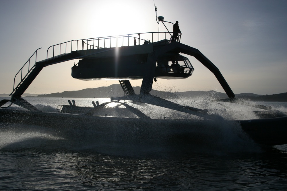

В одном из вариантов, как видим, кабина экипажа урезается до «головы». Собственно – какую именно кабину поставить на эти «ноги» – не столь важно. Главное – остаётся принцип. Кстати, отдельная кабина с «хребтом» позади, что на верхнем снимке, очень напоминает знаменитые вертолёты-краны «кисти» Камова и Сикорского. Видимо, не случайно (фотографии Marine Advanced Reasearch и San Francisco Chronicle/Paul Chinn).
Тут опять напрашивается аналогия с вертолётом. Кстати, Конти считает, что в спасательных операциях его судно может заменять вертолёт (из кабины открывается неплохой обзор), прочёсывая акваторию быстро, но с гораздо меньшими затратами.
При этом Proteus может находиться в море много дней, а запас его хода составляет тысячи миль. Мореходность новаторской конструкции весьма высока, вместе с тем для этого судна не составит труда пробраться на мелководье. При половине загрузки осадка катамарана составляет всего 40 сантиметров. Причём его без повреждений можно вытаскивать на пологий берег.

Для постройки Proteus использовался титан, алюминиевые сплавы и композитные ткани. Кстати, авторы судна отмечают его экономичность, которая обеспечивается относительно небольшой для судна такой длины смачиваемой поверхностью, вкупе с обтекаемой кабиной, на которую мало влияет ветер.

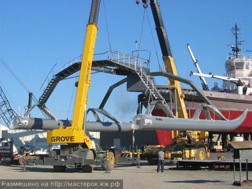

Ещё нужно отметить удобство транспортировки этого аппарата на борту другого судна. Marine Advanced Reasearch пишет, что при сдутых поплавках и сложенных ногах достаточно много таких аппаратов можно погрузить на палубу корабля, быстро доставляя к месту работы. Будь-то разведка, траление минных полей или патрулирование с целью выявления браконьеров, катание туристов или поиск потерпевших кораблекрушение.
