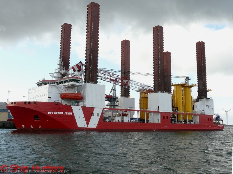

Первое специализированное судно TIV было TIV Mayflower Resolution, сейчас известное как TIV Resolution и принадлежащее компании MPI Offshore. Это судно использует как динамическое позиционирование, так и технологию самоподъема.
Оснащенное 6 опорами, Resolution устанавливается на месте, используя динамическое позиционирование, затем использует самоподъемные основания, чтобы подняться из воды. Это обеспечивает стабильную платформу для установки турбин на базе заранее подготовленного фундамента. Как только турбины установлены, Resolution опускается обратно в воду и передвигается на другую локацию, где процесс повторяется. Судно может перевозить до 10 турбин мощностью 3,5 MW. Судно было построено на судостроительной верфи Shanhaiguan shipyard в Китае. Экипаж судна составляет 34 человека. Во время установки турбин команда увеличивается до 60-70 человек.
Длина судна – 130,5 м
Ширина судна – 38,0 м
Глубина судна – 8,0 м
Максимальная площадь груза – 3 200 м2

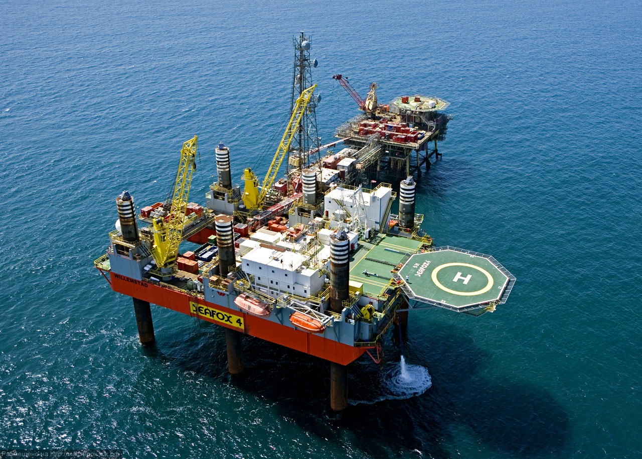

Сектор оффшорной ветряной энергетики продвигается в своих технологиях. Недавно было запущено новое экологически безопасное судно. Дизайн мнногофункциональной самоподъемной платформы MPSEP компании Keppel FELS Limited’s был выбран группой Seafox как основа судна для установки турбин нового поколения, что стало возможным благодаря совместному предприятию двух компаний.
По сравнению с существующими судами по установке турбин, большинство из которых находится в стадии строительства, это судно стоимостью $220 млн. разработано для операций в глубоких водах, что сокращает время простоя по техническим причинам и позволяет судну дольше работать. Со своей высокой перевозной способностью до 12 турбин за раз, MPSEP увеличивает эффективность строительства оффшорных ветряных станций. Судно может противостоять сложным погодным условиям на протяжении всего года. MPSEP, которая будет названа Seafox 5, также будет поддерживать ряд сопутствующих функций, таких как размещение экипажа, работа со скважиной, поддержка, строительство и снятие турбин с локации.
Имея превосходство над существующими TIV, Seafox 5 будет функционировать с опорами решетчатого типа и с опорами-треногой, особенно в глубоких водах. Кроме возможности обслуживать оффшорные ветряные электростанции, это судно соответствует строгим условиям работы в оффшорной нефтегазовой отрасли.
Судно KFELS MPSEP запланировано к поставке во второй половине 2012 года, будет управляться компанией Workfox BV, членом группы Seafox Group.
