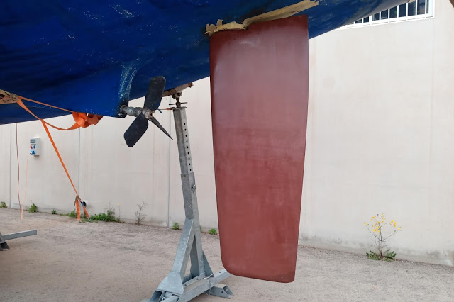

Домашние заготовки
В этом году, из-за ограничений и длительной зимней стоянки на берегу, мы с товарищем с соседнего катамарана решили подготовить и провести эксперимент на руле моей 40фт яхты.
Сам корпус был зашкурен до гелькоута, покрыт грунтовкой Hempel Underwater Primer и двумя слоями смываемой краски Hempel Mille NCT.  А на руле проводится практический опыт, нанесено 2 слоя жидкой эпоксидки с медным порошком 38 микрон, содержание около 50-60%. Позже будет нанесен третий слой с содержанием меди 100%. Часть покрытия будет содержать антибиотик или стрептоцид. Часть руля, поверх третьего слоя эпоксидки, будет покрыта силиконом и часть руля обычной необрастайкой. Таким образом на поверхности руля будут тестироваться все возможные вариации необрастающих покрытий. По результатам сезона, можно будет сделать некоторые предварительные выводы. Цена эпоксидки с медью около 40 евро/л, расход 8 м2/л.
На настоящее время не существует идеальных решений по борьбе с обрастанием корпусов яхт. Даже если заявленные 5-10-летние сроки и были бы правдой, все равно лодку надо периодически поднимать для чистки винтов, замены анодов, ремонта небольших повреждений, да и просто осмотра корпуса, руля и киля. Однако вопрос необрастайки становится актуальным для всех владельцев с приближением каждого парусного сезона.
