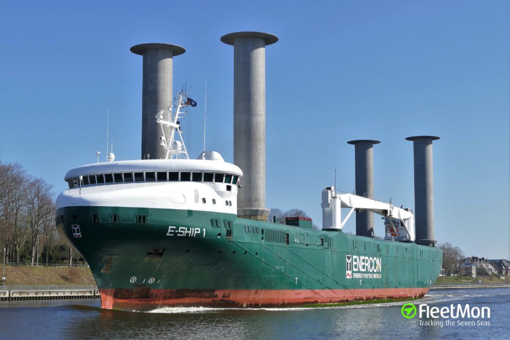

Но на этот раз о технологии не забыли и в 2008 году в Германии был спущен на воду «грузовик» E-Ship 1, длиной в 130 метров, оснащённый сразу 4-мя турбопарусами, по конструкции схожими с теми, что некогда задействовал Флетнер. Использование силы ветра позволяет судну экономить, согласно заявлению построившей его компании Enercon, до 1,2—1,7 МВт мощности.
E-Ship 1
