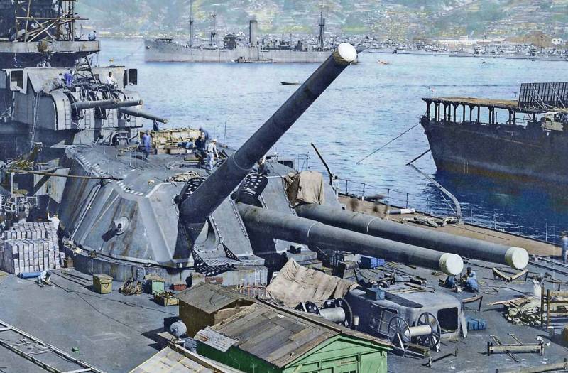

В ряду самых мощных морских орудий Второй мировой войны первое место по праву принадлежит японскому морскому корабельному 460-мм орудию Тип 94. Данное орудие находилось на вооружении двух самых крупных и известных сегодня японских линкоров «Ямато» и «Мусаси». Планировалось, что оно будет установлено и на третий линкор типа «Ямато», но «Синано» впоследствии был достроен в качестве авианосца, и артиллерия главного калибра ему не понадобилась.
Кормовая башня главного калибра линкора Yamato с 460-мм орудиями Type 94
Работа над 460-мм морским орудием велась в Японии с 1934 по 1939 год, руководил работами инженер С. Хада. Уникальная морская артиллерия разрабатывалась в обстановке строжайшей секретности. На вооружение орудие было принято под обозначением 40-SK Mod. 94. Это обозначение сохранялось до конца войны и было частью дезинформации.
Меры, которые принимал Японский флот для сохранения секретности вокруг данной артиллерийской системы, были беспрецедентными. Об истинном калибре артиллерии линкоров типа «Ямато» американцы смогли узнать только после завершения боевых действий, до этого они полагали, что самые совершенные японские линкоры были вооружены 406-мм орудиями.
Выпуск новых орудий продолжался в Японии с 1938 по 1940 год. За это время удалось создать 27 стволов, включая два, предназначенных для проведения полигонных испытаний. Шесть полных башенных установок трехорудийного состава были установлены на двух линкорах «Ямато» и «Мусаси», оставшиеся стволы предназначались для дальнейшего вооружения третьего линкора данного типа.
Трёхорудийные башенные установки линкора «Ямато» весили 2510 тонн, с боезапасом – 2774 тонны, это превышало водоизмещение большинства эсминцев периода Второй мировой войны. Для стрельбы из 460-мм орудий были разработаны бронебойные и зажигательные снаряды. Последние представляли собой, по сути, зенитные боеприпасы, содержащие 600 осколочных и 900 зажигательных элементов. 460-мм бронебойный снаряд Тип 91 был самым тяжелым снарядом, который использовался в морских сражениях Второй мировой войны. Его масса составляла 1460 кг.
460-мм морское орудие Тип 94 могло отправить снаряды весом почти 1,5 тонны на максимальную дальность 42 км, досягаемость по высоте – 11 км. Начальная скорость полета снаряда – 780–805 м/с. Максимальная скорострельность орудий составляла 1,5–2 выстрела в минуту. Углы возвышения от -5 до +45 градусов.
Носовые башни с 460-мм орудиями линкора Mushasi во время испытаний, май-июнь 1942 года
Длина ствола орудий 40-SK Mod. 94 составляла 45 калибров, больше 20 метров. Вес ствола вместе с затвором превышал 165 000 кг. Снаряды данной артиллерийской системы отличались хорошей бронепробиваемостью. На дистанции 20 километров 460-мм бронебойный снаряд «Ямато» пробивал 566 мм вертикальной брони.
Специалисты оценивали японское морское орудие Тип 94, как очень надежное. Артиллерийская система самых мощных японских линкоров не страдала характерными для сложной техники «детскими болезнями». Правда, это всё равно не позволило орудиям и линкорам проявить себя. Созданные для борьбы с линейными кораблями американского флота оба японских сверхмощных линкора стали в итоге жертвами авиации, не успев нанести противнику сколь-либо значимых потерь.

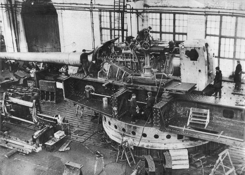

Пушка Б-37 в одноствольной опытной установке МП-10 в цехе Новокраматорского завода, 1939 год
Строительство линкоров было прекращено после начала Великой Отечественной войны, на тот момент готовность головного линкора «Советский Союз», заложенного в 1938 году в Ленинграде, составляла 19,44 процента. И если линкоры так и не были созданы, то артиллерия главного калибра для них была разработана. Артиллерийское вооружение советских суперлинкоров опиралось на 406-мм морскую пушку Б-37. Линкоры планировалось вооружить 9 такими орудиями главного калибра, скомпонованными в трёх башнях.
В связи с прекращением реализации проекта линкоров типа «Советский Союз» в июле 1941 года работы по дальнейшей разработке морского орудия Б-37 и башни МК-1 для него были свернуты. В то же время уже готовая опытная одноствольная полигонная установка МП-10 с 406-мм орудием Б-37 приняла участие в обороне Ленинграда. За период боевых действий орудие выпустило по немецким войскам в окрестностях города 81 снаряд.
Первое орудие Б-37 было готово к декабрю 1937 года, сборка орудий осуществлялась на заводе «Баррикады». Всего было выпущено 12 орудий и пять качающихся частей для них, а также партия снарядов. К началу Великой Отечественной войны одно из орудий в составе опытной установки МП-10 располагалось на Научно-исследовательском артиллерийском полигоне под Ленинградом (Ржевка).
Эвакуировать установку по причине огромного веса не представлялось возможным, поэтому орудие оказалось участником обороны города на Неве. Установки успели подготовить для ведения кругового огня и дополнительно бронировать. Первые выстрелы по наступающим немецким войскам советская 406-мм пушка сделала уже 29 августа 1941 года.
406-мм снаряд орудия Б-37. Экспонат Военно-морского музея, Санкт-Петербург
Оказаться под снарядами данного орудия было крайне неприятным делом. 406-мм бронебойные снаряды весом 1108 кг оставляли после себя воронку диаметром 12 метров и глубиной до трёх метров. В зависимости от угла возвышения орудия скорострельность должна была составлять от 2 до 2,6 выстрелов в минуту. Живучесть скрепленного ствола составляла 173 выстрела, что было подтверждено в ходе испытаний. Максимальная дальность стрельбы орудия составляла примерно 45 км.
Вес ствола орудия Б-37 с затвором составлял 136 690 кг, длина ствола – 50 калибров. Углы подъема орудия составляли от -2 до +45 градусов. Для стрельбы из орудия планировалось использовать бронебойные, полубронебойные и фугасные снаряды. Последние разработать так и не успели. При этом бронебойный 406-мм снаряд весом 1108 кг при выстреле развивал начальную скорость 830 м/с. На дистанции 5,5 километров такой снаряд гарантировано пробивал бронелист толщиной 614 мм.
После завершения войны использование опытной установки МП-10 для отстрела новых боеприпасов продолжалось и в 1950-е, и в 1960-е годы. До наших дней сохранилась одна установка с орудием Б-37, которая по-прежнему находится на Ржевском артиллерийском полигоне под Санкт-Петербургом.
