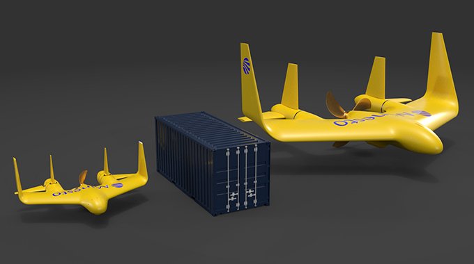

Dragon Class - морские энергетические установки нового поколения
Принцип работы такого устройства очень похож на летающую ветряную турбину, разработанную компанией Kitekraft. Но в отличии от ветряных турбин, приливные турбины компании Minesto вырабатывают электроэнергию за счет подъемной силы, создаваемой потоком воды, а не воздуха. С другой стороны, машины Kitekraft имеют преимущество в том, что ими можно управлять во время ураганов или чрезвычайно сильных ветров, чтобы предотвратить повреждение механизмов.  Системы обеих стартапов могут быть развернуты в виде целых флотилий, при этом  каждая из машин должна крепиться на достаточном расстоянии друг от друга, чтобы  избежать столкновений.
Приливные турбины Minesto различаются размером крыла. Текущий ассортимент разрабатываемой продукции  от Dragon 4 (~ 4 метра) до Dragon 12 (~ 12 метров) с номинальной мощностью от 50 кВт до 1,2 МВт.
