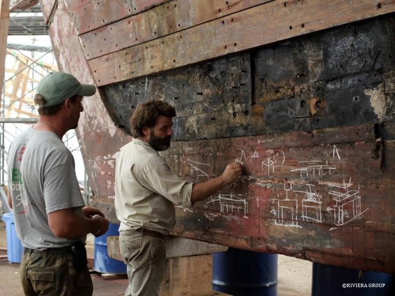

Компания-владелец яхты установил контакт с двумя опытными британскими судостроителями Беном Хоббсом и Полом Харви. Они уже около 20 лет специализируются на восстановлении различных типов судов.
После нескольких визитов для осмотра судна в 2017 им было предложено взяться за проект. Реставрация проводилась в марине Riviera Seabornia, расположенной вблизи горы Фудзи. Изначально там не было абсолютно никакой соответствующей инфраструктуры.

«Первые шесть месяцев было очень трудно», — сказал мне Харви. «По сути, нам пришлось строить верфь с нуля. Нам пришлось оборудовать навес, купить станки, построить скамейки и так далее. Нам потребовалось некоторое время, чтобы начать работу».

Вместе с европейскими специалистами работали несколько японских рабочих, ни один из которых не имел опыта работы над яхтой такого типа — да и вообще над любым судном в большинстве случаев. В команду входили строители домов (почти все дома в Японии деревянные), фермер, рыбак и садовник. Неудивительно, что Харви и Хоббсу пришлось посвятить определенную часть своего времени их обучению. Хотя Харви говорит: «Они уже обладали исключительными навыками».
«Это был скорее вопрос обучения их приемам, чтобы придать им уверенности, и нам никогда не приходилось показывать им что-то дважды. Со временем они становились все лучше и лучше».
Инженерные работы проводились под руководством Хоббса. Хотя все же большая их часть была выполнена Паскалем Чедозом, гражданином Франции, который первоначально получил образование инженера во французском флоте.  Паскаль переехал в Японию около 30 лет назад и с тех пор работал в основном пекарем. «В каждом проекте должен быть постоянный пекарь», — вспоминает Харви. «У нас постоянно были отличные закуски».
