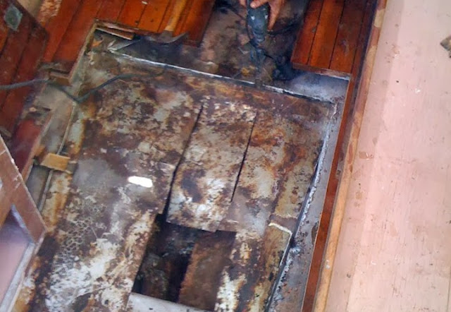

Топливные и водяные танки могут быть как встроенные в киле, т.е. как часть корпуса, так и вкладные из алюминия или нержавейки. За многие годы эксплуатации, танки конечно требуют капитальной чистки и ремонта или лучше замены, а вот сделать это довольно непросто и стоит немалых денег, можно грубо это оценить в 3-4.000 евро, тоже отложенный счет на ремонт.
Демонтаж танка из нержавеющей стали из киля.

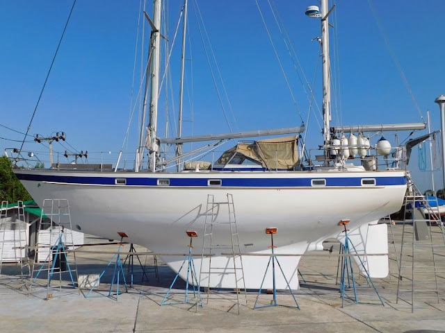

Hallberg-Rassy 41 Ketch
Центральный кокпит, традиционно  любим многими, но не всеми. Центральный кокпит это тренд скандинавских и северных яхт, когда за бортом холодно и жизнь проходит внутри яхты, а снаружи только вахтенный на переходе. В южных регионах и при сезонном летнем плавании, существенная часть активности проходит в кокпите, включая прием пищи, рыбалку и просто отдых. Центральный кокпит на 40фт скандинавской яхте достаточно узкий и маленький, колени еле протискиваются между штурвалом и банкой, что очень неудобно на ходу. Кокпит хоть расположен в центральной части корпуса, где килевая качка ощущается минимально, однако бортовая будет сильнее, так как сам кокпит расположен существенно выше от центра тяжести, чем обычный кормовой кокпит.
Старые скандинавские яхты традиционно достаточно узкие и имеют несколько больший крен по сравнению с широкими современными корпусами, таким образом будет определенное забрызгивание или заливание в штормовую погоду, недаром на всех скандинавских лодках ставят жесткий козырек и приборы выносят под него. Проводка рифов как правило не выведена в кокпит и требует выхода на палубу, выходить из центрального кокпита достаточно неудобно, кроме того при швартовке кормой, штурвал далеко от кормы усложняет швартовке в одиночку. Однако кормовая королевская каюта для многих перекрывает эти недостатки центрального копита.

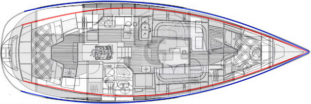

Корпуса типичной современной яхты и скандинавской классики отличаются по форме и объему довольно значительно, это можно видеть даже по планам палубы, так как реальные чертежи корпуса никто не публикует в открытом доступе. Для примера сравним  Hallberg-Rassy-41, Najad-390 и Beneteau Oceanis 393. Французская лодка очень широкая по миделю и с достаточно острым форштевнем, объем смещен к корме. Это увеличивает внутренний объем, улучшает всхожесть на волну и главное увеличивает начальную остойчивость. Najad имеет более узкий по ширине корпус, зауженную корму и довольно острые носовые обводы.
Beneteau Oceanis 393 vs Najad 390
Hallberg-Rassy имеет аналогичный корпус, максимум ширины на миделе, но носовые обводы более полные.
Beneteau Oceanis 393 vs Hallberg-Rassy 41
