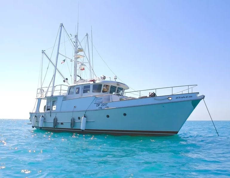

Nordhavn 46 Othmani с номером корпуса 51 был построен в 1997 году и по технической комплектации не сильно отличался от предыдущих лодок, о которых идет речь в этой статье.
Владельцев Othmani был подданный Кувейта Ханим Аль-Осман. Она стала первой арабской яхтой, осуществившей кругосветное плавание. Othmani преодолела 34 700 морских миль по направлению с запада на восток, прошла через Суэцкий и Панамский канал, посетила более 50 портов в 40 странах.
Nordhavn 46 Othmani
Ханим, его друг Мохаммед Хайдер и механик Джавад Мааруф отправились в плавание 25 января 1998 года холодной дождливой ночью. Первые шесть недель прошли без происшествий, но множество проблем свалилось на экипаж уже за пределами Таиланда, где произошел пожар в машинном отделении. Затем у них кончилась пресная вода в море, а опреснителей для яхт тогда еще не выпускали. Несчастья продолжились в апреле, когда неожиданный отлив оставил Othmani на земле, в результате чего случились некоторые повреждения корпуса. Заметим, что все эти проблемы вызваны человеческим фактором: само по себе ничего не загорается, запас воды и ее расход надо тщательно планировать, а расписание приливов и отливов знать заранее.
После ремонта в Сингапуре, напасть свалилась в Палау, где Ханим порезал ногу на коралловом рифе, что вызывая сильное кровотечение, отек и, в конечном итоге, инфекцию. Но худшее было еще впереди.
В Микронезии они встретились с сильными ветрами, что Ханим вспоминает как самый пугающий этап путешествия.
Цитировать
«Я видел, как море разошлось как футбольное поле, а потом внезапно увидел эту огромную волну, попавшую в нашу лодку, – вспоминает он, – Это была 50-футовая волна-убийца. Мне посчастливилось попасть только в одну, обычно они идут по две или три».
Затем случилась первая техническая поломка: вырубился автопилот, став жертвой перегрева. Получив по радио совет от РАЕ Nordhavn, Ханим зашел в порт, где провели необходимый ремонт. Неустрашимое трио взяло курс на Гонолулу, и после небольшого отдыха совершило переход в Дана-Пойнт, где 28 августа отметило конец бурной первой половины кругосветного плавания.
Оглядываясь назад, Ханим Аль-Осман признает, что не уделял достаточного внимания погоде при планировании плавания.
На тихоокеанском участке Джим Лейшман из PAE связался с ним, сообщил прогноз погоды и порекомендовал остаться в Сиэтле для сервиса. «У меня отличная лодка, но любой, кто ходит вокруг света, должен искать хорошую погоду и быть прогнозистом», – советует Ханим.
Через три месяца они возобновили плавание и большую часть пути к югу до Панамского канала Othmani преследовали зимние штормы. Дойдя до Майами, Ханим остался там для отдыха с февраля по май, ожидая, когда Атлантика успокоится. Наконец яхта Othmani отправилась на Азорские острова и двенадцать дней спустя 21 мая она были в Орте, но сильный ветер и дождь вновь задержали плавание. После этого неприятности отступили, Ханим Аль-Осман неторопливо вел судно домой и 29 сентября 1999 года Nordhavn 46 Othmani с огромным флагом Кувейта на мачте торжественно встретили в Эль-Кувейте.

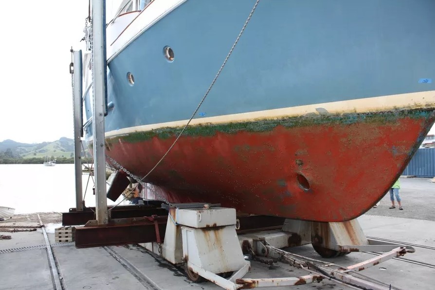

Поскольку стоянка в Новой Зеландии затягивалась, а Nordhavn 46 был далеко не новый, Том выбрал верфь Norsands для обслуживания Emily Grace. На лодке заменили все канализационные трубы и фитинги, покрасили корпус, ватерлинию, нанесли противообрастающую краску на подводную часть, заменили цинковые аноды. Обновили якорную цепь, сменили уплотнения окон рулевой рубки, где были небольшие протечки, провели техобслуживание опреснителя и кондиционера.
Nordhavn 46 Emily Grace во время ремонт
Nordhavn 46 Emily Gracerdhavn 46 Emily Grace во время ремонта
Цитировать
«Если вы останавливаетесь где-то надолго, не теряйте время зря и займитесь обслуживанием лодки», – советует Том.
