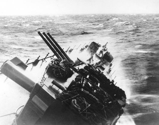

Фотографии сделаны на палубе эскортного авианосца USS Kwajalein (CVE-98) идущего через знаменитый тайфун Кобра 18-20 декабря 1944-го года, который нанес TF.38 значительно больше повреждений чем японцы. На фото палубная команда пытается закрепить на палубе F6F который начал скатываться в море. Хорошо видна сила стихии...
Помимо гибели 790 моряков, штормом было повреждено 5 легких и 5 эскортных авианосца (включая USS Kwajalein который потерял рулевое управление).
Палубная команда пытается закрепить самолет на палубе
Самолет закреплен
Штормовое море...
Фото из частной коллекции Frank Carlson
