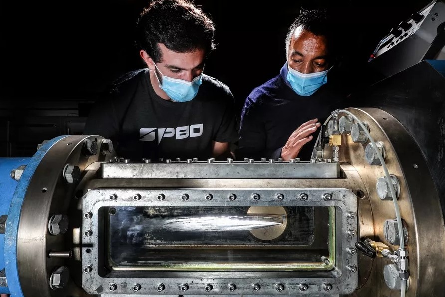

Традиционная форма сечения фойла овальная, но в SP80 она треугольная. Благодаря такой форме при ускорении вокруг фойла образуется стабильный воздушный карман. Фойлы такой формы стоят на моторных спидботах, которые могут разгоняться до 350 км/ч, но на маленьких скоростях неэффективны.
Проверка профилей подводных крыльев в высокоскоростном кавитационном туннеле EPFL
На этом оборудовании можно воссоздать ситуацию ускорения до 180 км/ч и посмотреть, как ведут себя фойлы в воде на такой скорости
