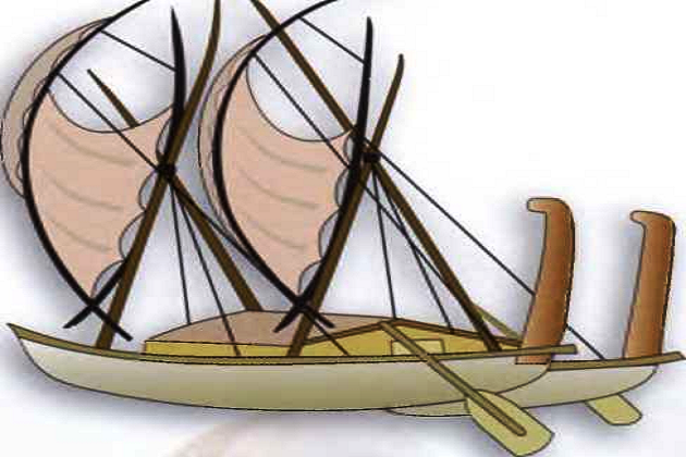

Изначальный вариант катамарана, типичного для Гавайев. 1781 г.
По всей видимости, появление полинезийских парусных катамаранов — прямое следствие недостатков обычного плота. Конечно, это плавсредство было примитивным, а значит, легким в постройке. В зависимости от размеров плота варьировались его грузоподъемность и в некоторой степени остойчивость на волнении. Однако в остальном плот был просто кладезью недостатков: малая скорость хода, незначительная прочность, отвратительная мореход­ность, трудная управляемость и т. д. А для полинезийцев плот являлся еще и непомерной роскошью: для его создания требовалось несколько стволов взрослых деревьев, и это в ситуации, когда из каждого такого ствола можно было выдолбить с помощью каменного топора или выжечь челн-однодревку, более подходящий для прибрежного плавания.
Но ведь хо­дить нужно было и через океан. Именно поэтому полинезийцы, дабы увеличить мореходность и остойчивость челна-однодревки, принялись соединять их по два поперечными жердями.
Классическая ваха каулуа в традиционной окраске. Новая Зеландия – Французская Полинезия
В результате каждый челн становился отдельным корпусом получившегося катамарана, хотя связующим материалом по-прежнему служили растительные канаты, а технология вязки челнов с жердями повторяла применяемую при вязке плотов.
Особенности строения
На составленных из жердей поперечинах аборигены делали настил из досок или древесной коры. На который ставили типичную хижину, выполнявшую роль надстройки. Мачты также составляли из жердей ввиду недостатка стволов высоких и од­новременно легких и прочных деревьев. Понятно, что в условиях бурного океана и порывистого ветра непрочная деревянная жердь не лучшее решение. Поэтому мачту составляли из двух пересекающихся в виде букв А или X жердей, соединенных в верхней части штагом, либо на верхушке — топе (вариант А), либо в середине (вариант X). Между жердями, очень напоминающими по форме современные антенны, навешивали парус из легкой ткани, циновки или дранки.
Поскольку каждая жердь опиралась на свой корпус, то на получившемся судне могла быть не одна, а две или даже три мачты. Хотя, как правило, ставилась одна передняя грот-мачта. Сами же мачты хоть и закреплялись жестко в корпусах, под силой ветра и тяжестью паруса изрядно гнулись. В результате парус на полинезийских катамаранах напоминал клешню омара, и его уникальный ни на что не похожий вид стал своего рода отличительным знаком полинезийских катамаранов.

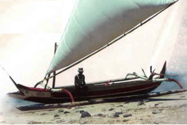

Проа-тримаран одного из островов Индонезии. 1970 г.
Различные вариации проа резко отличаются размерами как по корпусу, так и по парусу. Типичный полинезийский проа обладал способностью изменять угол наклона мачты, чем варьировалась как скорость движения, так и маневренность судна на спокойной и штормящей воде.
Территориальные отличия
Проа из Микронезии отличались минимальными размерами корпуса при огромном, почти непропорциональном парусе, сотканном из легкой ткани. Этот парусный катамаран буквально сидел в воде, но был крайне остойчивым и мореходным. Конструкция мачт больше походила на типичную конструкцию европейского шпринта, чем типичного полинезийского катамарана. По сути, по своим функциональным и мореходным особенностям микроне­зийский проа является почти полным аналогом украинского байдака.
На многочисленных островах Индонезийского архипелага проа строились не с одним, а с двумя балансирами, располо­женными параллельно корпусу каноэ. Такая конструкция позволяла лучше ходить по хорошо изученным, традиционным маршрутам, пролегавшим между 13 000 островами этого архипелага. Почти аналогичные, но несколько меньших размеров и более примитивной конструкции проа строились и на почти 7000 островах Филиппинского архипелага. Похожие тримараны строились и у берегов Новой Гвинеи. Их длина достигала 18 м, а ширина всей конструкции — 15 м. Особенность новогвинейских проа-тримаранов — плотно покрытая бамбуком палуба и две мачты с традиционными парусами в виде клешни омара.
